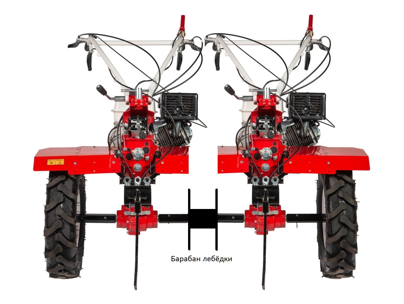

Ещё вариант лебёдки на базе мотоблока - спарка из двух мотоблоков
В этом случае подлебёдочная рама вообще не нужна - роль остова выполняют редукторы и рамы мотоблоков.
При этом исправным может быть только один из мотоблоков - второй можно использовать чисто как часть рамы агрегата

orlean пишет:
Давно захожу на форумы, что бы почитать .... бред. Такое чувство, что всё идёт по пути деградации. Ну и как эта "спарка" будет работать (дифференциала то нет, но и при его наличии это бред).

Kotelev, возможное решение - обгонные муфты (механизмы свободного хода) в ступицах колёс. Отличное решение - колёса не буксуют (как у автомобиля с обычным дифференциалом), и не препятствуют повороту. (Правда, не будет заднего хода - но он мотоблоку не очень-то и нужен)

orlean пишет:
мы делаем это уже более 20-ти лет)
Извините за прямоту. Но речь то шла о той бредятине которую вы предложили с двумя мотоблоками. Явно не облегчит труд, а вот усложнит в разы. Пахал всеми возможными способами. Готов работать любым из них. Но посмотрел раз как пашут с лебедкой.... Да ни за что!!!. Я пойму еще тех у кого нет альтернативы. Но если есть хотя бы мотоблок, то наххрен эта лебедка сдалась. А вы предлагаете аж из двух мотоблоков сделать это чудо прогрессивной инженерии. Вот уж по истине рациональное решение.

orlean пишет:
Мотоблок и пашет, и обрабатывает, и ездит, возит, его переносить не надо. А из мотоблока, а тем более двух сделать лебёдку-это дичь какая-то. Никто орлеана, закоренелого лебедочника, не переубедит в обратном, поскольку кроме лебёдки он больше ничего ни слышать, ни тем более знать, не хочет. Совет: купи с лебедкой газ 66 или зил 131 и паши, сидя на сиденье на здоровье, машина может хоть переехать с места на место, не надо переносить агрегат с лебедкой.

Роман Василич, а что тебя так смущает в лебёдке из двух мотоблоков? Размеры, вес?
Так моя лебёдка (на фото) тоже тяжёлая - у неё толстостенный литой чугунный картер редуктора (ведущая секция от крановой тележки ТШП-25), плюс массивная сварная рама из стальных уголков.
И габаритные размеры тоже немалые - в багажник легкового автомобиля не влезет

orlean пишет:
Если вы считаете что сделать из вертолета садовую тачку это нормально и рационально. То дальнейшую дискуссию на эту тему считаю бессмысленной. thank_you Извините. Это не прогресс, а полная деградация. С такими успехами скоро обратно к деревянной сохе вернемся.

Роман Василич пишет:
В деревянной сохе хоть логика есть, в двух МБ для лебёдки её нет.
29.12.2014 - 19:56
: 2872
Kotelev, лебёдку из двух мотоблоков типа МБ выгодно создавать по следующим причинам:
1. не нужно создавать подлебёдочную раму - роль остова лебёдки будут выполнять редукторы и корпуса мотоблоков (нужно только жёстко соединить правый и левый мотоблоки спереди и сзади);
2. возможность получить самоходную лебёдку - для этого ступицы колёс должны иметь ступичные муфты (как на переднем мосте уазов и прочих джипов)
