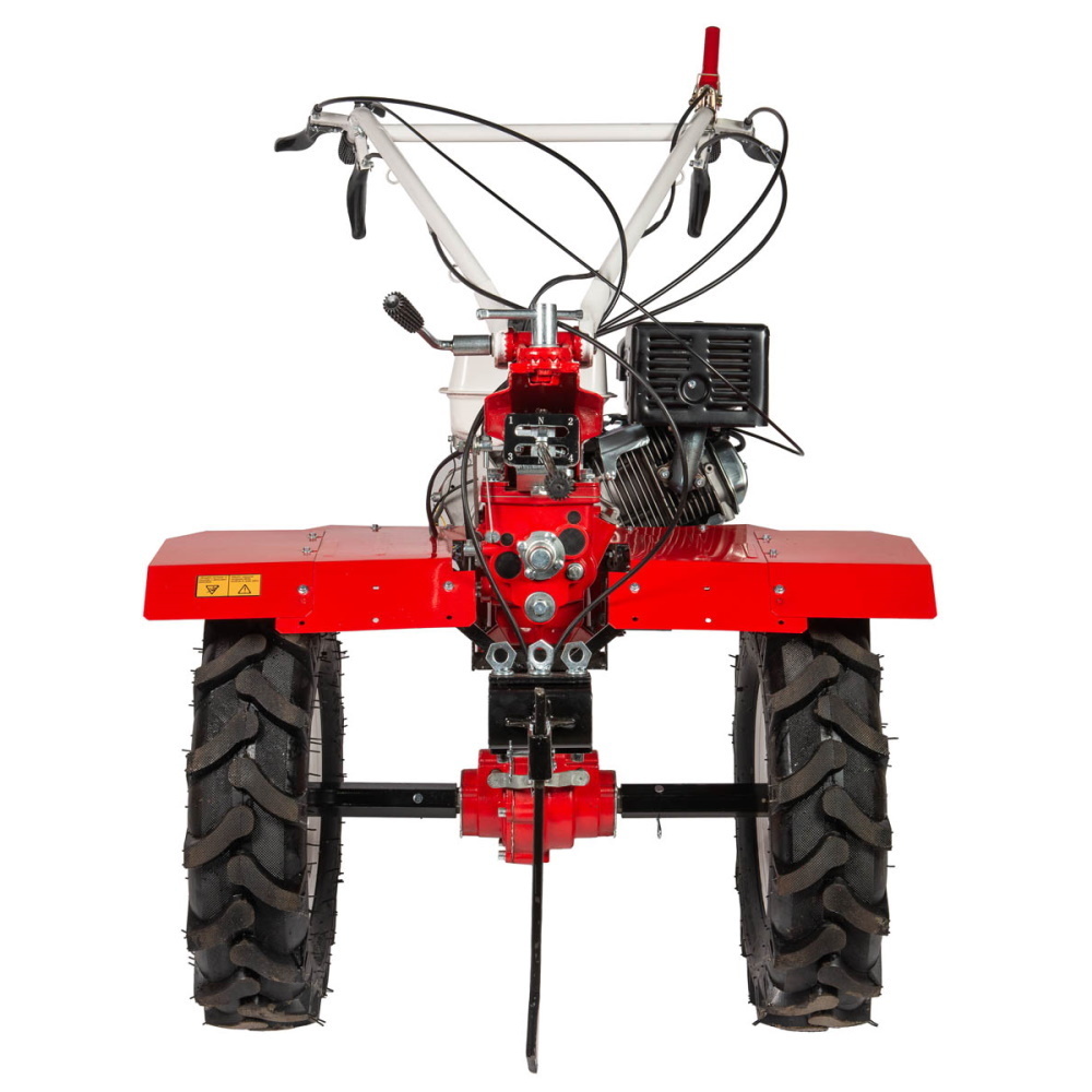

Меня вот давно интересует создание пахотной лебёдки на базе агрегатов мотоблока (типа того, что на фото).
Типа - вместо валов колёс вставить один цельный вал, на котором посажен барабан лебёдки.

orlean пишет:
Безтолковый механизм получите.
29.12.2014 - 19:56
: 2872
kubinez, нормальный механизм - две передачи, нет открытых ремней/цепей, запчасти всегда в наличии

orlean пишет:
А как работать и сколько человек нужно,например для вспашки,таким чудоагрегатом.?

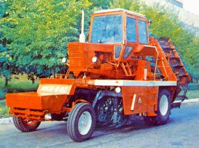

Ну типа - поставить мотоблок поверх лебёдочной рамы (с опорами подшипников вала барабана лебёдки), подобно тому, как колёсный трактор ставится на свеклоуборочный комбайн:

orlean пишет:
Мотолебёдки вроде дефицитом не являются, зачем над мотоблоком извращаться?

orlean пишет:
Скажем так ставится не весь трактор...
А в данном случае кабина с частью ходовой и двигло,,а если это было бы другое,что поменялось.?

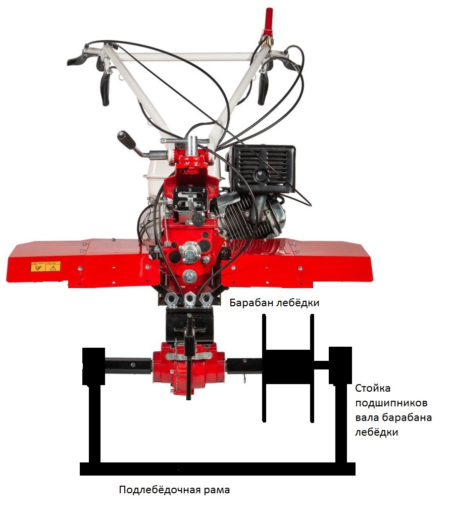

29.12.2014 - 19:56
: 2872
Типа того:
29.12.2014 - 19:56
: 2872
Достоинства такой лебёдки:
1. отсутствие открытых цепных передач;
2. наличие нескольких передач (2...4) в трансмиссии;
3. универсальность конструкции (при необходимости можно легко переделать в колёсный мотоблок или фрезу)
Подлебёдочная рама по устройству может быть примерно такой же, как у моей лебёдки

orlean пишет:
Та шо гадать - надо делать)) получится - похвастаетесь, может кому и пригодится.
