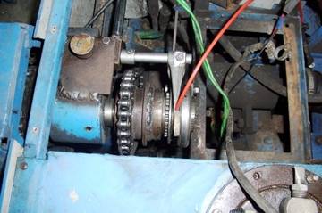

slawi4.iwan, хрен ее знает что поймете по фото, я вживую не сразу понял что и как я тогда сгородил laugh
Вал - кусок вторичного вала кпп ваз классика, а вот дальше загадки. Муфта включения вроде как газель, значит и шестерни от туда. Но возможно что-то уже путаю... но это не столь важно.
Звездочка приварена на самодельный корпус подшипников( их 2), к нему же приварена щестерня какой то передачи из кпп. Зубья самой шестерни срезаны болгаркой( не критично если и останутся, но наверное мне так захотелось), работают только шлицы зацепления с муфтой. Зная устройство и принцип работы кпп так можно сделать на базе любой какая есть под рукой, можно даже из деталей кпп мото, но они слабее.
Это вом включен,
а это включен.
Шестерню к корпусу подшипников варил погрузив ту часть с которой работает муфта в воду примерно на 1/3 для того чтоб это место сохранило твердость.
