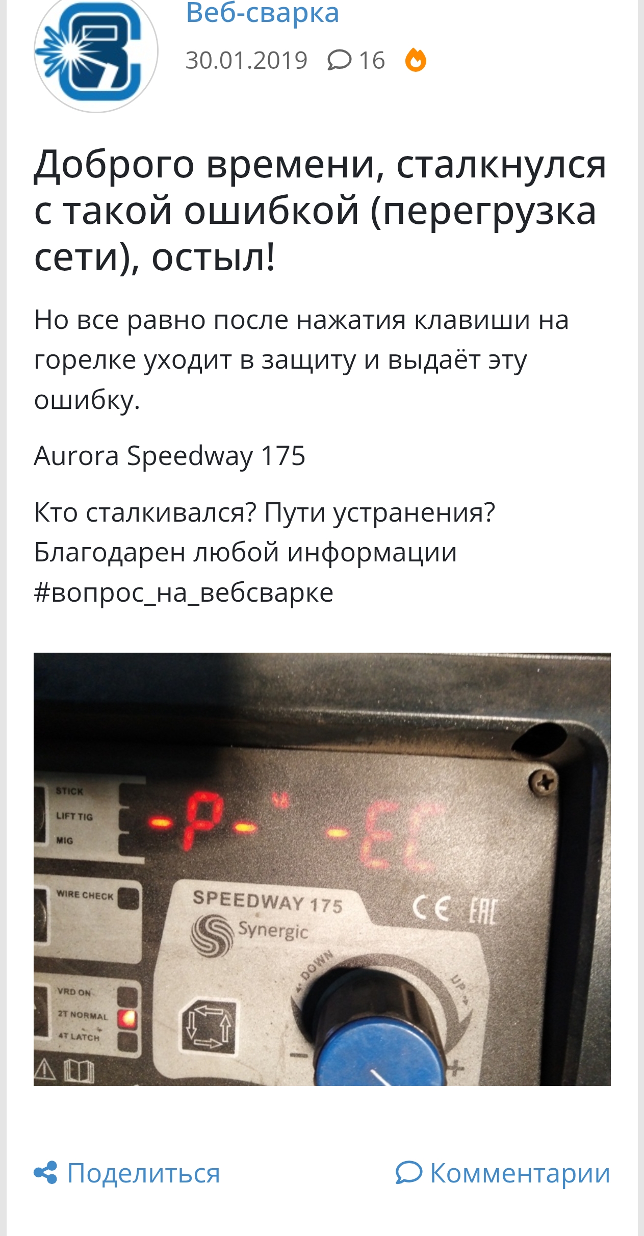

Аппарат Аврора Спидвей 160.
Там и в инструкции написано, что есть защита от превышения напряжения в сети. И она работает.
Kostomar пишет:
Что срабатывает выше 240В это я уже замерами напряжения вычислил.
Не увязачка - я поэтому переспрашивал - на 240 срабатывает?
Нет не будет на 240 и да же на 245 срабатывать ничего. Прежде чем какими то цыфрами там утверждать - ну немного данные производителя и схему бы посмотрели.
При включении в сеть - транзисторы силовые всегда под напругой - да же если типа лампочка какая то загорится у вас типа перегрева и т.д. - их от напруги да же реле не отключит... Тоесть от повышенного вольтажа например 270 вольт нет защиты вообще. Выше 275 вольт там и возможно синенькая таблетка устроит КЗ и выбьет автомат - его кстати в схеме то же нет. Но возможно стоит. Их любой да же дешовый Китай ставит.
Ну а рабочий диапазон вашего аппарата: 187-253 вольта. Меньше и больше вольтаж работать то же будет но производитель не гарантирует что он грубо"": не сдохнет.
Я написал не в упрек вам. А для истины...

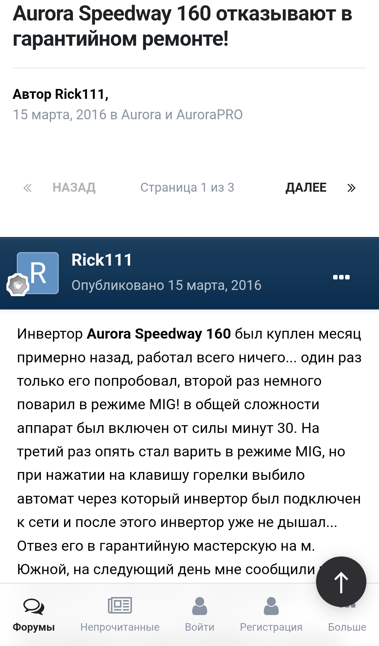

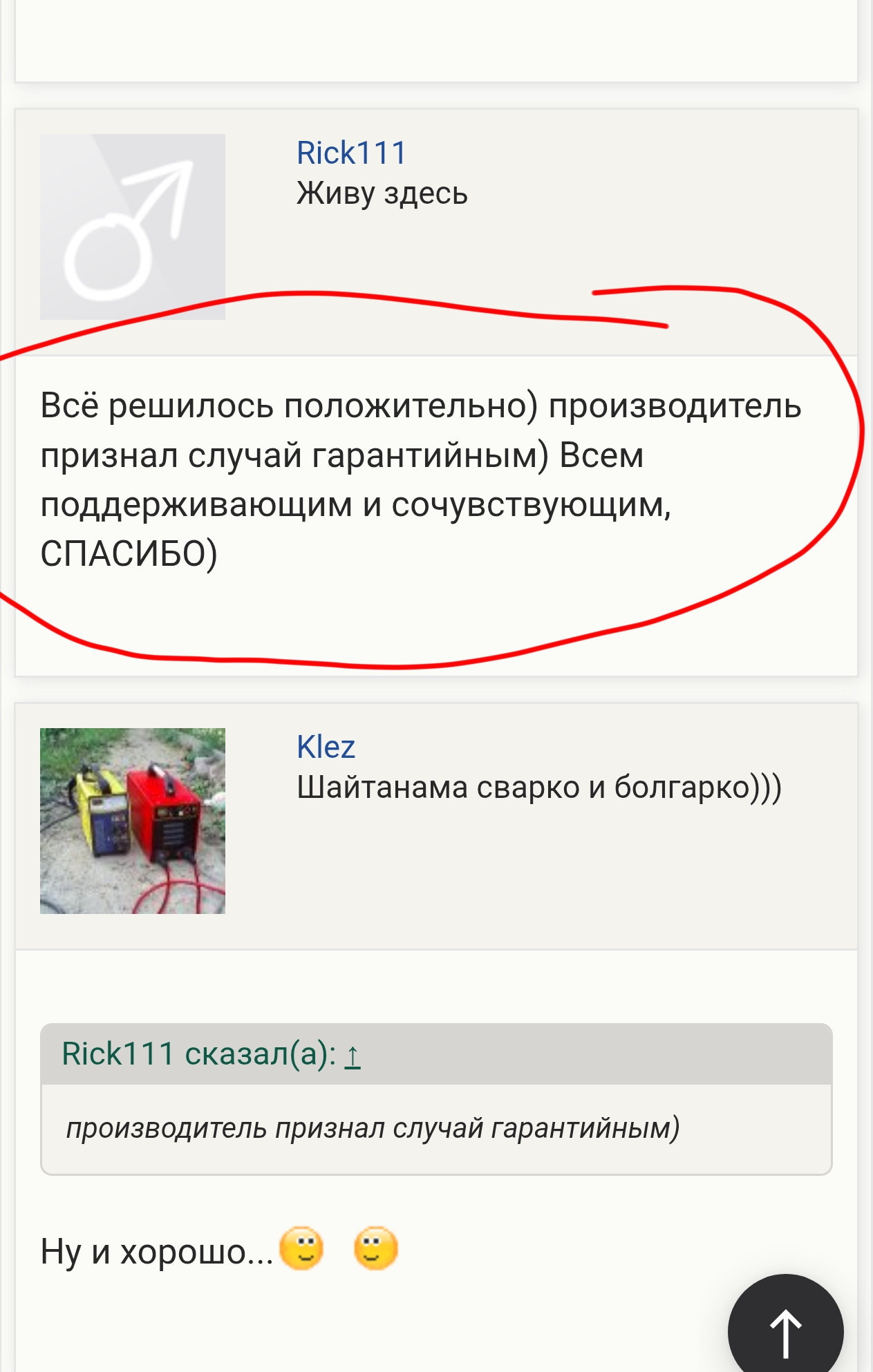

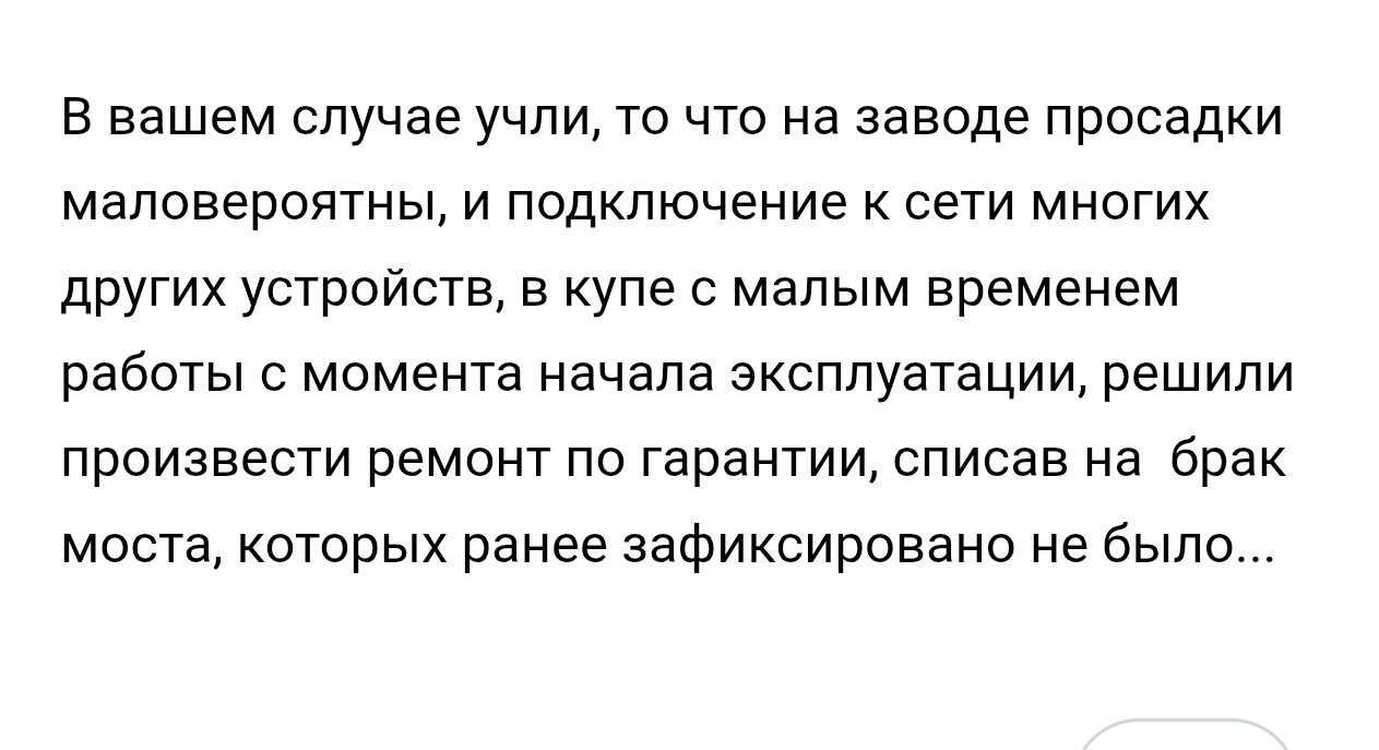

... он к этой сети был подключён, а он сгорел в момент когда я в очередной раз нажал на клавишу на ручке горелки MIG, а до этого он исправно вращал вентилятором, отображал на панели режим и было все нормально...
Сервис написал: диодный мост и 6 транзисторов.
Верю. И написанное покупателем верю.
Сервисный центр в суде в России пи...лей бы получил а в Европе"" покупатель ушел бы ни с чем.
В Европе"" выход из строя транзисторов - не гарантия: у них считается что транзисторы выходят из строя только из-за сети и это не гарантия.
Но тут другая ситуация - выход из строя моста - один диод ушел в обрыв (такое редко но бывает)
И в такой ситуации аппарат запустица. Но как только дать да же минимальную нагрузку транзисторам хана. В полуавтоматах стоит типа нагрузочного сопративление (их обычно 2 шт по 8ватт - длинные зелёные, в Авроре 160 не знаю) как только нажал на гашетку то транзисторы сработали и хана.
А это 100% гарантия. Сервис был изначально неправ.
По-любому плату в сборе поменяли или вообще другой новый аппарат отдали.
На сервис Авроры часто жалуются что по гарантии не хотят проводить""
Kostomar пишет:
Ты в очередной раз подтвердил свою диванную экспертность!
Смотри сюда.
У меня три фразы выведены на три розетки с вольтметрами. Сделано это для того, чтоб вычислять менее проседающие по напряжению фазы, так как с этим делом бывает беда. Поэтому я эмпирически определил, что включать этот аппарат в розетку где вольтметр показывает больше 240В бесполезно. Ибо сразу же после включения на дисплее загорается ошибка -Р- -EU
И пока напряжение не снизится, аппарат не работает... Либо просто переключаю вилку в другую розетку, где напряжение ниже и там сразу работает. Переключаю обратно в розетку где больше 240В, снова -Р- -EU
Так что ты свою диванную истину сверни в трубочку и засунь поглубже в задний карман! hi
П. С. И да! Вольтметры показывают правильно. Проверял повереным вольтметром!

Именно поэтому иджибити мне не нравятся. В случае выхода из строя транзисторов попадалово на неслабые деньги на транзисторы. А мосфет транзисторы замена - мне бесплатно.
https://www.forumhouse.ru/threads/351573/
Ну прочитал. И? Если я десятки раз лично наблюдал, как в розетке с напряжением выше 240В аппарат уходит в ошибку -P- -EU и выходит из неё сразу же после того как напряжение снижается.... Что мне там читать? Эксперт ты наш диванный. lol
Но я ради интереса прочитал. Сборище таких же экспертов как ты, выдвигают свои гипотезы. А ремонтный сервис отмазывается от ремонта тем, что тип якобы подключил в не соответствующую сеть... Верим сервису в этом? laugh Судя по тому, что в конце концов они всё же отремонтировали этот аппарат, сеть была не при чем, а был действительно какой то брак или гарантийная поломка. Связана ли она с сетью? Очень сильно не факт!
Так и накой ты приводишь эту статью? Она же тебя обличает. huh
П. С. На другом форуме этому же типу ответил представитель Авроры... Подтвердил, что дело было не в сети... Так что....

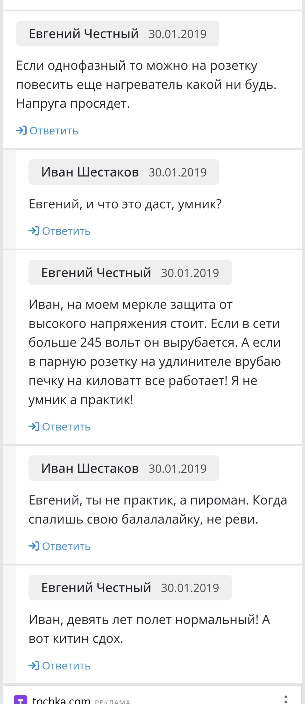

Константин 21ru пишет:
Ну а типа защиты прописанные в инструкции типа как сработали - читайте сами.
Читай...
https://interesnoe.me/source-38913933/post-572687
Правда в данном случае у автора дело вряд ли в высоком напряжении, но комментатор подтверждает, что у него тоже срабатывает защита от высокого напряжения, которую он обходит дополнительной нагрузкой на сеть.
Кстати тоже так бывало. Когда подключал в ту же розетку тепловую пушку.
Это практика братец! beer

Kostomar пишет:
Вот. Тоесть из ваших опытов пока защита пасивная. Давайте проверим активная она или нет.
Берете в розетку 240 подключаете 2 аппарата. Дуговой помощней и 160 полуавтомат. Дуговую включаете и электрод на КЗ к массе. В это время падение в сети ниже 240 будет и тогда включите полуавтомат. Он заработает так как нет 240. Выключите дуговой - разомкните электрод от массы. Вольтаж поднимется.
Защита включитс в этом режиме?
02.09.2010 - 05:16
: 15989
Kostomar пишет:
Да. Включается. И мне не надо для этого проводить такие эксперименты, так как это происходило даже в процессе сварки. То есть варил-варил... Отпустил курок. Нажимаю снова, а ни чего не происходит. Смотрю на дисплее -P -EU , а на вольтметре больше 240 вольт. Чуть подождал, напряжение упало, ошибка ушла и дальше варит. Либо переключил в другую розетку, с другой фазой и снова варит.
Ну так скажу, в моей проседающей сети это проявляется не так уж часто. Поэтому не напрягает.
А смысл? Сработает антистик и отрубит нагрузку.

Kostomar пишет:
Так я и написал что был брак... И к сети этот случай никакого отношения не имел. Речь о том что сц аврора пытаются всё списать на сеть и да же если будет сеть виновата эта ваша типа защита ни от сети ни от чего не спасет. Защита пасивная.

Kostomar пишет:
Да нет. Ты изначально написал, чтоб я посмотрел как эти защиты сработали... Тут ясно и понятно, что имелось ввиду не сработали защиты...
А дальше написал про брак.... В сумме получилось два варианта, для того, чтоб было куда юлить. lol Так что давай не юли́!
