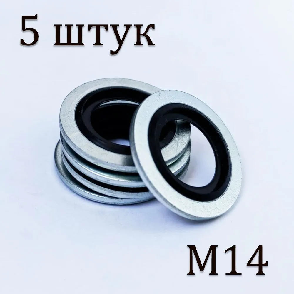

Купил я топливные РВД и шайбы полиамидные на штуцера. Пока времени нету поставить на трактор

Maksat пишет:
прорезиненные самые четкие.но двубортные должны быть--они самые четки и более многоразовые.
