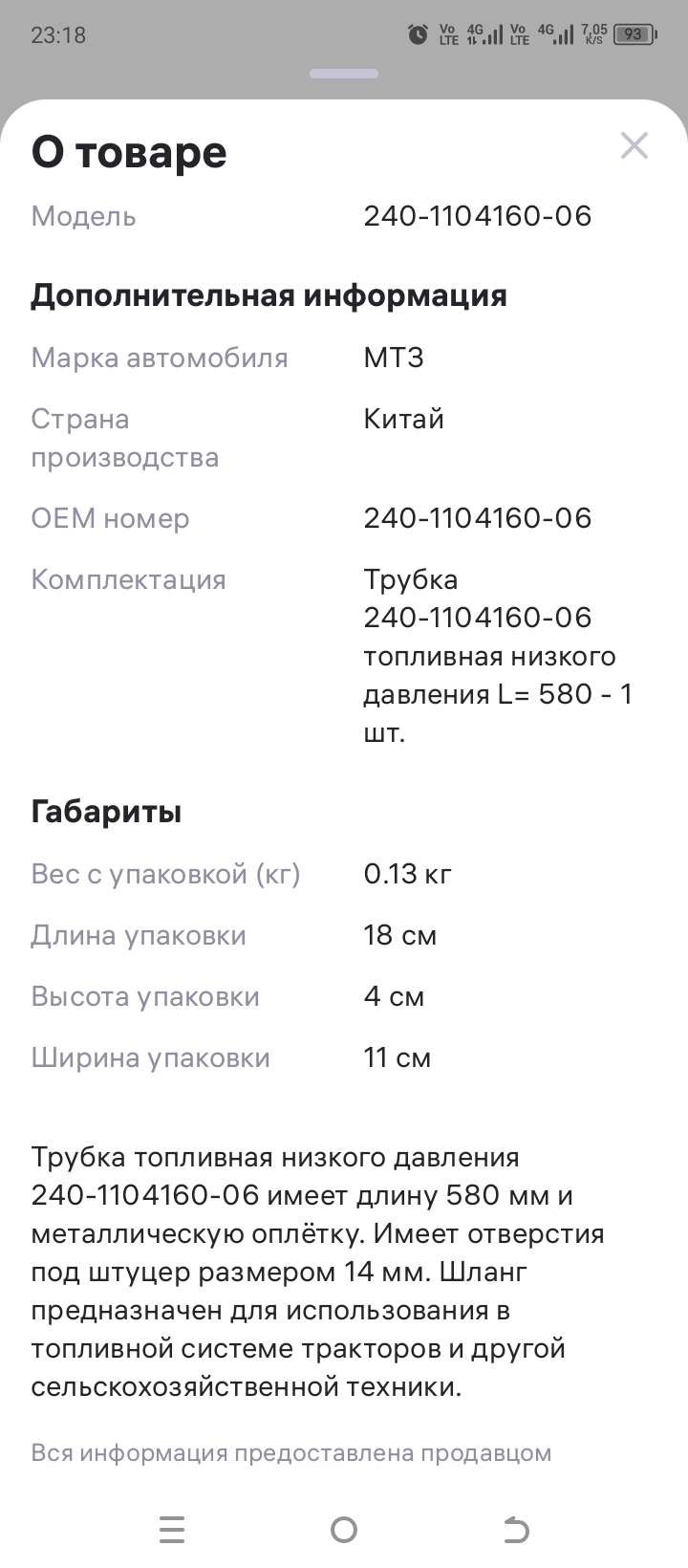

: 1290
Здравствуйте мне надо поменять шланги, пфх задубели от времени, а по пробовал резиновый расслаивается. Хочу такую, может кто ставил. На долго ли хватает?
: Павловский Посад М.О
01.12.2013 - 18:52
: 7610
5лет стоит проблем не каких, один ланг перетерся только, но то же дубеет.
25.12.2013 - 16:25
: 1024
Тоже хня, подумываю опрессовать с рвд, нет нормальных.
01.12.2013 - 18:52
: 7610
восьмой пишет:
Так и такие продаются.
25.12.2013 - 16:25
: 1024
С рвд не попадались.
Ссылку можно.

: 1290
Тут гидравлические рукава на топливную систему
Рукав (шланг) топливный МТЗ,ДТ,К-700 топливопровод
https://wildberries.ru/catalog/284071898/detail.aspx

: 2826
Maksat пишет:
В прошлом году поставил три шланга таких на ЮМЗ ,пока нормалёк..
25.12.2013 - 16:25
: 1024
На т40 стояли трубки ,пару раз паял, потом поставил утн сильно не подходят, сейчас шланги.
