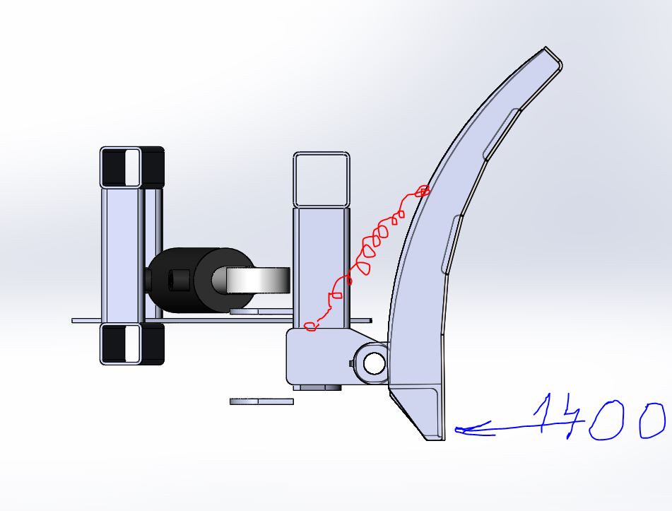

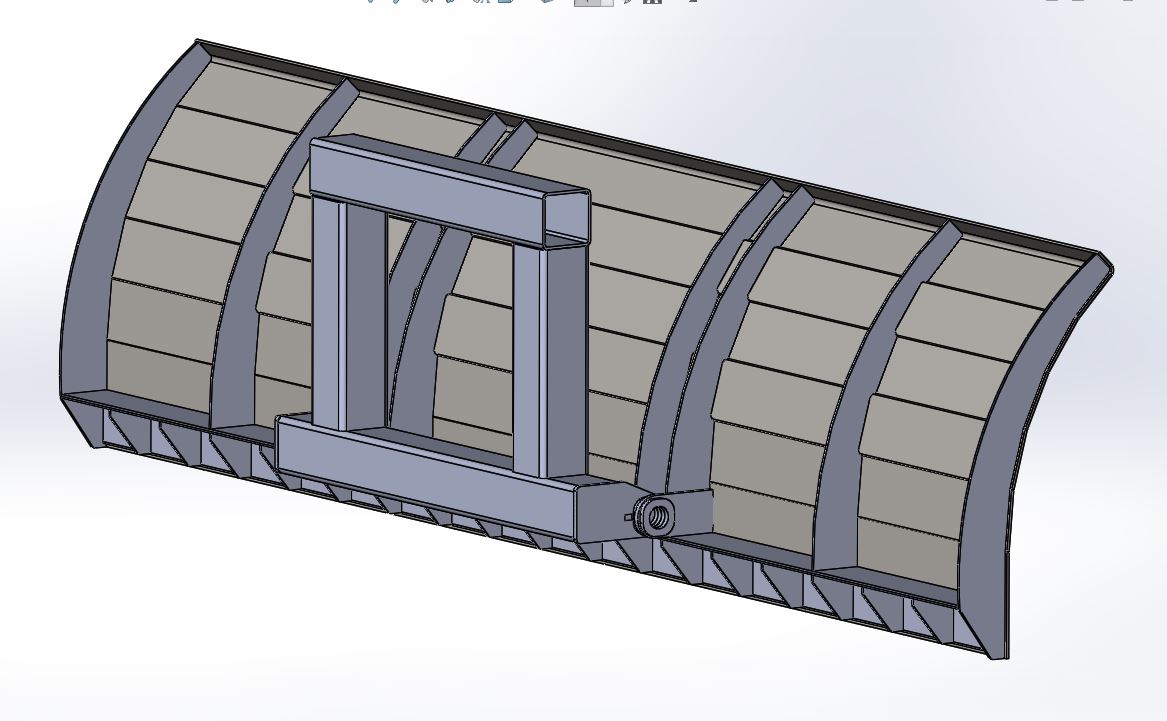

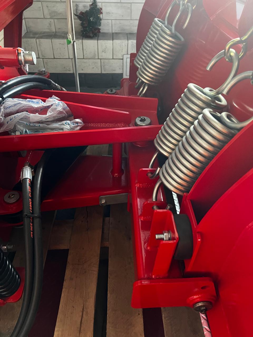

А пружины на сам отвал (не на дышло) кто нибудь ставил? как на КДМ? от чего найти пружины растяжения мощные.
вот как на красном отвале? и скрин с проги, то что я сейчас проектирую

С капота зила мощные пружины

lol где капот в пару десятков килограмм. и где отвал с силой тяги трактора? Ну если штук сто их поставить то да.

Пружина дышла прицепа камаз-на озоне их по любым ценам. https://www.ozon.ru/product/pruzhina-dyshla-pritsepa-1956137660/ от тысячи рублей за штуку.

Смотрел, длинновата ) мне бы такую же но "с перламутровыми пуговицами" )
нашел сайт с пружинами под заказ, у них и в наличии есть, вот думаю хватит для начала попробовать пружины из проволоки диаметром 6 мм или помощнее поискать? по характеристикам - рабочая нагрузка 200 кг, если 4 штуки, то уже 800. плюс рычаг...
в магазине тракторном и близко ничего нет, думал может от какого оборудования подойдет. в сети пока тоже типовых не нашел, буду наверное эти заказные пробовать методом подбора.
Так то если трактор развивает усилие 1,4 кН по паспорту, то на снегу явно меньше чем, 1400 кг выйдет., рычаг по месту приложения усилия увеличит силу минимум в два раза, думаю есть шансы на успех этой затеи)

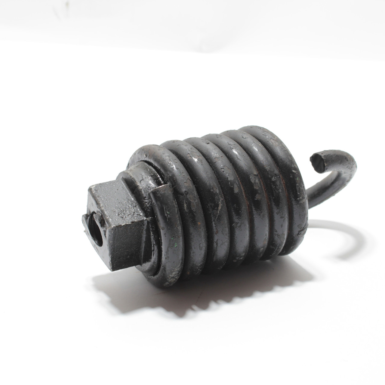

С с комбайна дон, которые сверху над наклонной. (Пружина с пробкой компенсация уравновешивания жатки ДОН Акрос Вектор 3518050-12990А)

В пробке резьба, и если не путаю их два вида по длинне.

С такой пробкой есть пружины на жатку комбайна нива, Енисей. С одной пружины можно нарезать много кусков. А процесс работы можно посмотреть у фин Тамбов на ютубе у него такой отвал с пружинами.
