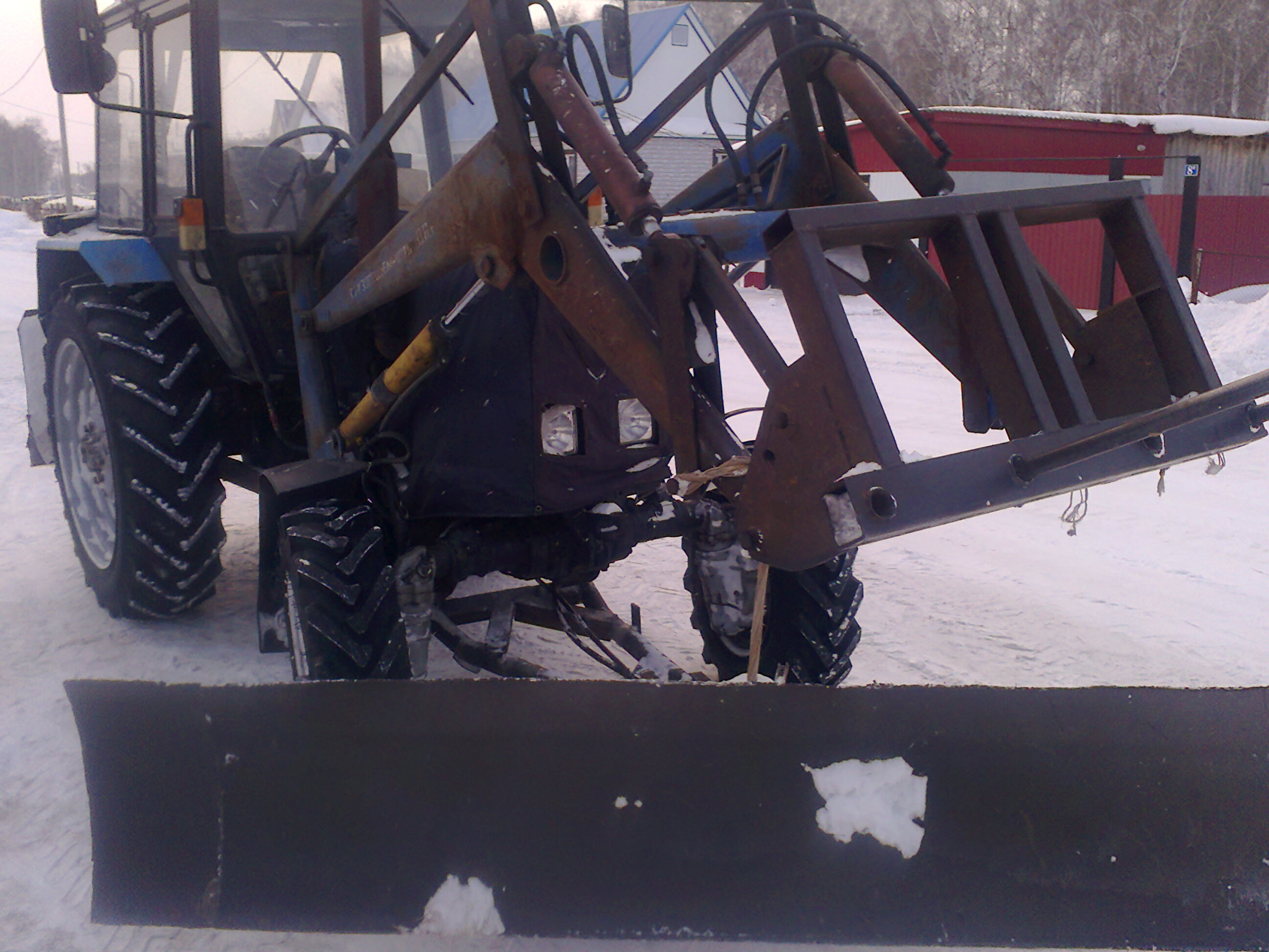

nokia_kar пишет:
мужчины, есть косой нош, буду ставить на 82, но возникает вопрос, что луче переварить и поставить его на кун, или все же оставить все как есть и ставить на лонжероны???
У меня крепление на низ стоек куна, есть с подушками на стойках и на креплениях на лонжерон, более 10 лет работаю и устраивает на все 100.
На первом фото так называемый подбрюшник что соединяет снизу стойки и пластины по краям с 10 ки и дыры прорезаны с другой стороны их не видно на 40мм вал там. Пластину нужно потолще -разбивает,

а можно фото с боков? а нож не мешает при работе куном?
: Куйбышев
20.01.2016 - 16:32
: 3122
[/quote]
Для работы с куном отцепляю лопату, так если 2-3 рулона сена в машину положить тогда осторожно с лопатой..

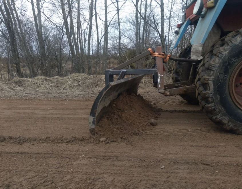

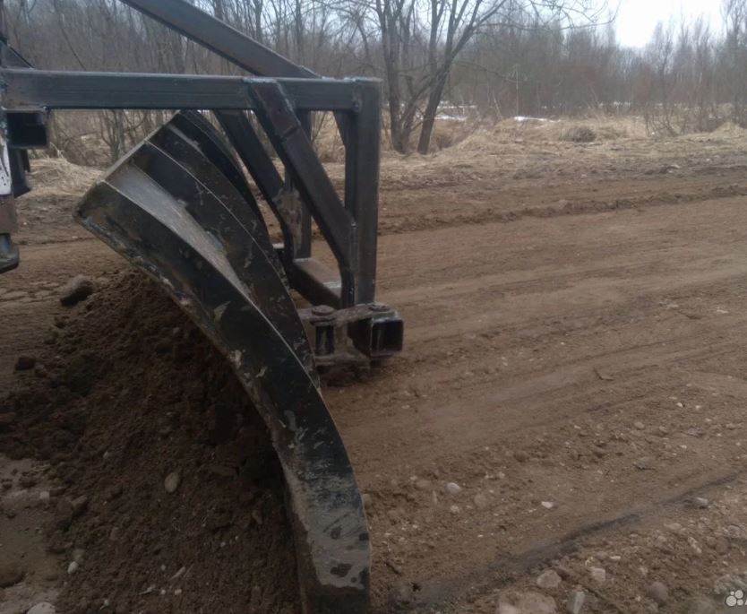

Мужики, нужен совет!
У кого есть опыт, как правильнее техпластину крепить? я имею ввиду, насколько ее ниже самого отвала опускать, что бы не заламывало. и по углу нижней кромки вопрос, у меня на Т-25 был нож сделан перпендикулярно земле (грейдерист посоветовал) он снег хорошо чистил, можно было отжаться и накат снять (нож без резинки) и через кирпичи перепрыгивал вмерзшие.
сейчас рисую себе отвал на 80ку, вот думаю с пластиной попробовать, а на многих заводских она под острым углом к земле стоит, есть ли в этом смысл?

я пока не замерзнет придумал вот такой способ: сделал раму на навеску с таким же креплением как и спереди и лопату переставляю, а вы как первый снег чистите?
