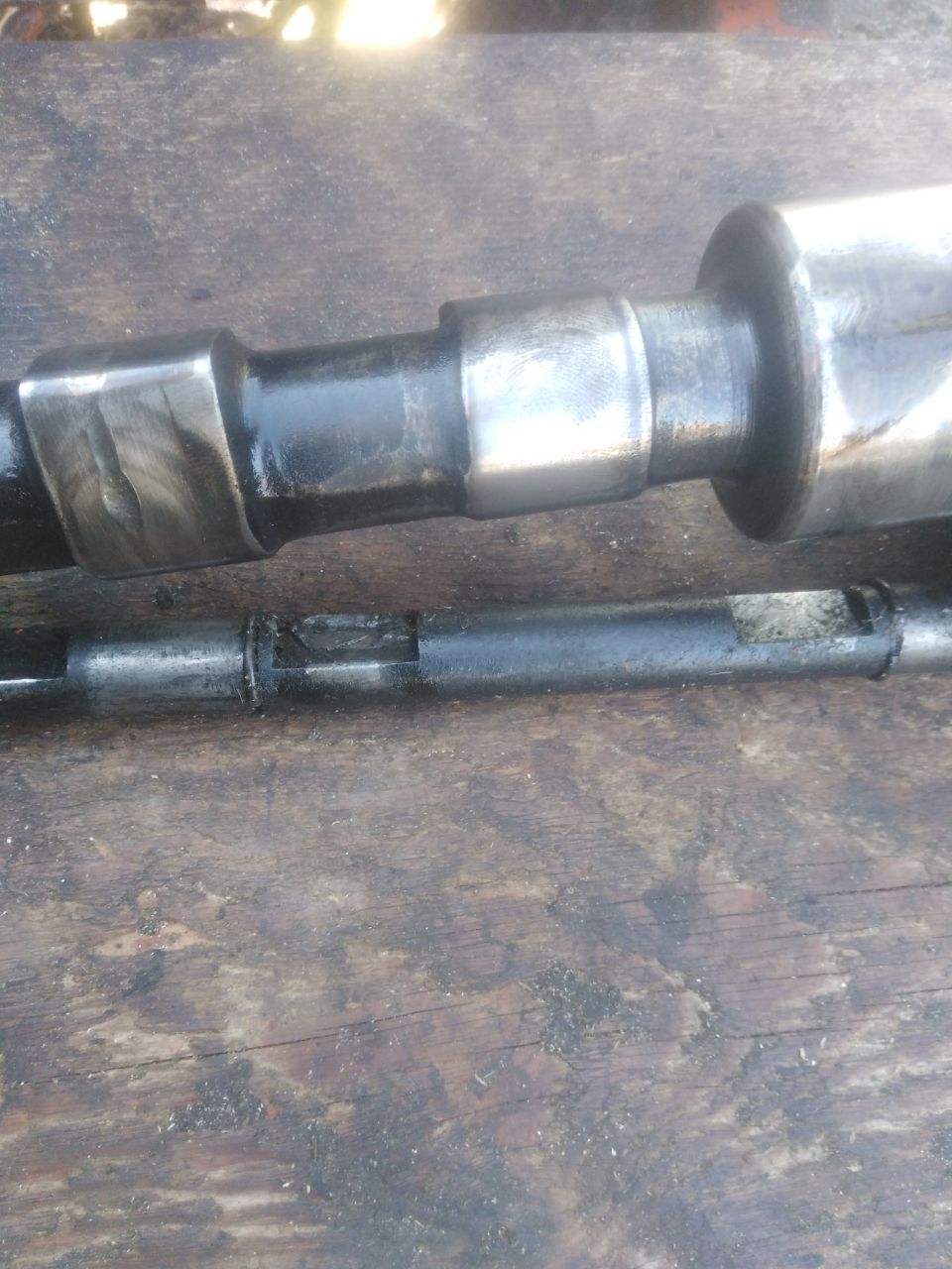

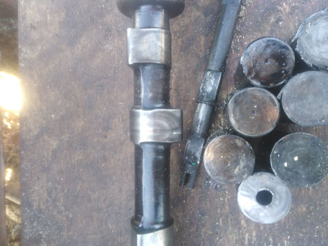

Подскажите по ремонту СМД 22: проблема в следующем проело толкатель клапана(стакан) и вырботка на распредвале на этом кулачке(там где то глубиной 1мм полоса от штанги) и еще подъело 3 толкателя(дно стерло и разбило заусенцы такие махровые в разные стороны торчат на донышках, на стальных стаканах село не более 0.5мм, но кулачки целы).
Вопрос: распред вал под замену или поставить толкатель и так работать? А возможные причины(думаю не правильно отрегулировал клапана после капиталки слишком прослабленны были клапан, зазор большой и било их об кулачки, штанги не гнуты)? После капиталки появился цвет алюминия в отфильтрованном масле в центрифуге. А причина была в том что разбило внешнюю тарелку(сухарь где крепится) на этом клапане и куски обломки шли в масло систему и попадали на вкладыши.

Тут такое чувство, что или детали пластилиновые или работа двигателя со страшным масляным голоданием...

Сделаю фото скину.
А по проблемам. Капиталил двигатель года три назад(причин давление низкое было, и шестерню распредвала не затянута была срезало болты и она там болталась пока в один прекрасный момент не разбило и не провернуло, да и шестерни на коленвале и паразутку, топливную тоже менял), в фильтре турбины после первых запусков обнаружил волокна набивки, почистил фильтр и не лазил в узел набивки коленвала, после не было волокон набивки в фильтре.
Сейчас на валике декомпрессора выбоины от коромысел клапана(фото сделаю увидите). Скорее всего неправильно отрегулировал клапан а после туда залезал один раз протягивал головку регулировал клапана. Выроботка на кулачке немного сдвинута от центра(фото сделаю видно будет), а толкатель посередине как он стоит "проело".
А насчет масляного голодания, масло сильно уходило(на радиаторе масляном трубки есть, сделано было рукав рвд насажен на отрезок трубок и затянут хомутом и проволокой. А должно быть жестко через рвд фитинги гайка штуцеры). вот и травил от туда по понемногу за день 5 литров уходило. Манометр скачет даже при полном картере масла, если комбайн раскачивается. Стрелка падает но не до конца примерно на 0.5-1 атм. давление на горячем 1.5-2-3.
Касательно шестерен на них попадали кусочки металла- остатки от тарелки и заусенцы с толкателей(на шестерни видно небольшие каверны).

Толкатели, распредвал, валик декомпрессора.

Там кулачки 45мм и только один 42.5мм.
зашлифовать получается и забыть.

Создается такое впечатление, что масло не доходило до головки блока, и соответственно не стекало вниз по штангам...
Возможно, там трубка металлическая которая идет на ось рычагов не герметична. но распред вал фактически без повреждений. Износ заусенцы на толкателях клапанов первый цилиндр и второй износ большой(и скорее всего перепутал первый с четвертым цилиндр при регулировке клапанов ), а третий и четвертый фактически без износа(трубка как раз ближе к 4 и 3 цилиндру)..
