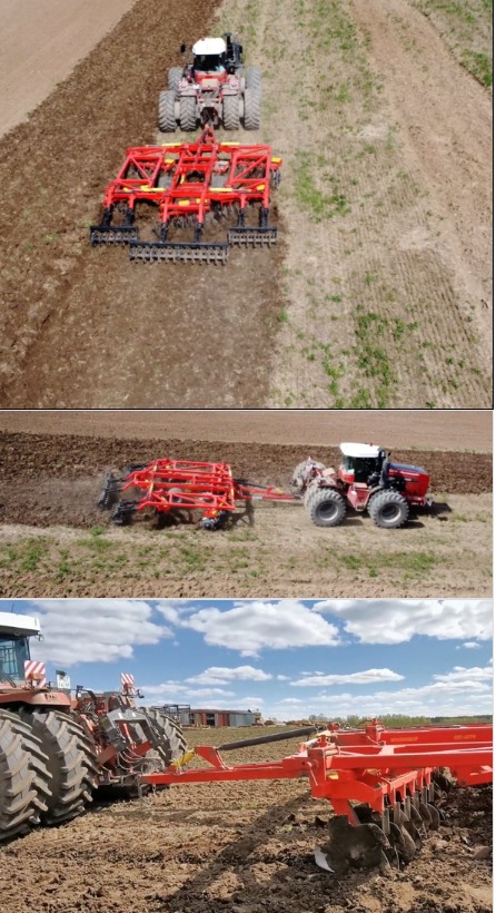

Ничего мы не упустили. за всех не скажу, а БДТ-АГРО на месте не стоит.
Эволюция движется по спирали. Были батарейные бороны. От них перешли к дискаторам. Теперь уже классические дискаторы!? А последние наши испытания показали. Пора возвращаться к батарейным боронам.
Раз уж разговор пошел о разделке залежи и целины. Есть у батарейных преимущества, по сравнению с классическим дискатором. Практически невозможно перегрузить один диск, или одну стойку, или один подшипниковый узел, как это происходит на классическом дискаторе.

Давеча прочитал роман про попаденца. «Дизель решает всё».
Сказка конечно. Однако, как автор понимает работу по внедрению чего-нить нового!!!
Выдумать – это самое простое. Своих мозгов не хватает, всегда подсмотреть можно, как оно у других. Сложнее придумать, чтобы оно работало, выполняло свои функции, было дешевле и лучше аналогов.
И даже первое испытание, это ещё далеко не всё. Будет длительная отработка технологии изготовления в серийном производстве. Будут отказы и доработки в опытной партии уже в рабочих условиях. И даже вроде бы всё налажено и запущено, всё равно будет ещё отладка и доводка уже в серийных партиях.
Хорошо было в тридцатых годах прошлого века, когда выпуск изделий шел на десятки изделий в месяц. Вся эта система внедрения нового нормально работала.
А ныне серийный выпуск считается уже одно или две штуки в год! О какой отладке может идти речь?
В подтверждение сказанного. После проверки боем в реальных условиях бороны-плуг с дисками флео, проводится коренная модернизация орудий. Отладка и доводка.
И да. Бюлер не у всех есть. Поэтому сделали линейку и для меньших тракторов. Вплоть до Т-150.
Жизнь показала, что для засоренного и запущенного, вплоть до молодой лесной поросли батарейные с дисками Флео как раз то, что надо.
