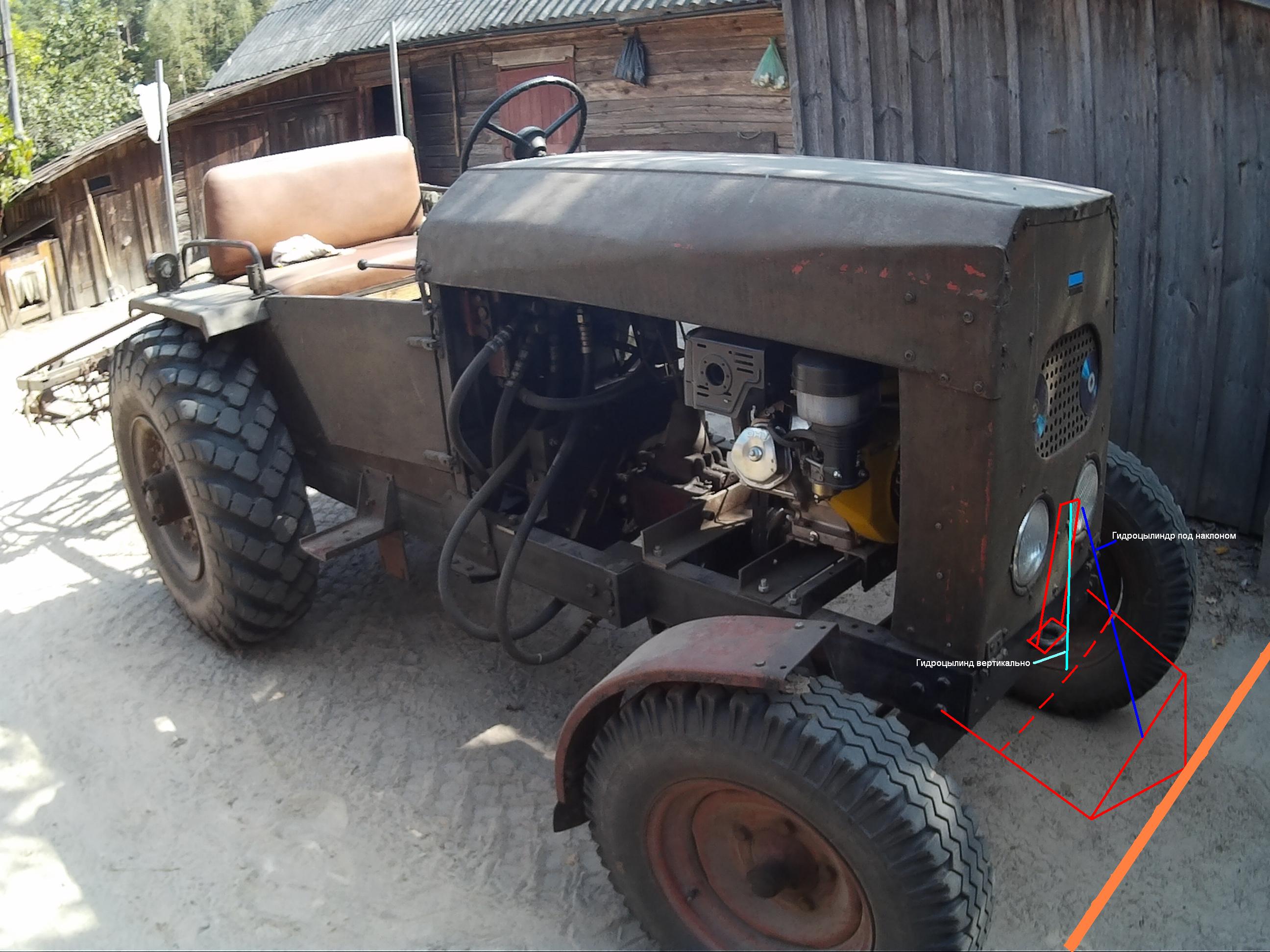

Здравствуйте. Хочу сделать себе тоже отвал, заказал ГЦ на перед буду ставить, вот не знаю как лучше разместить гидроцылиндр, что бы он вертикально ходил или под наклоном
И где лучше закрепить рамку отвела, сбоку рамы трактора на пальцы или лучше под рамой прикрутить уголок 10ку и потом к нему крепить рамку отвала?

7Денис7 пишет:
А какая разница.Его задача поднял-опустил.Это еще зависит от его длины.Обычно располагается вертикально.
7Денис7 пишет:
Как вам с трактором удобнее. smile3
Четыре болта с лева на бампере и четыре болта справа на бампере.Если есть возможность то можно прикрутить к ним швеллер-уголок,а к нему уже всю конструкцию крепления цилиндра.
Только если верить фото,то капот открывается вперед.Мешать цилиндр не будет?
Но с вашего варианта я-бы предпочел уголок под рамой.

7Денис7 пишет:
Cem dlinee rama,tem mense nakloniaetsa otval. Ludse delat dlinee i razmestit pod traktorom. Esli est mesto. A gidro cilindr pod uglom mozno stavit esli nehvataet hoda cilindra ili nado uvelicit skorost.No ludse vsio taki stavit priamo,a skorost uvelicit postaviv tonkij cilindr,esli u Vas ne stoit НШ 32 ili escio bolse kotoryj i tak bystro goniaet Sily predostatocno v liubom slucae. Stok ne tak vazno,kakoi tolsciny.
