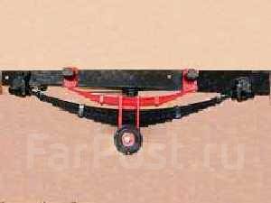

Не скинуть dntknw УАЗик у жены в городе ездит... Говно возит, воду, опилки... По подрессорникам:
Выглядит это примерно так подрессорники Фотки прямо с инета. Не мои.т Я когда заказывал, они тогда только в одном месте были. Сейчас чуть не везде. В принципе их и самому сделать можно. Надо только листы в разнобой, длинные стремянки, проставку межрессорную и подушки ГАЗелевские. С кронштейнами.
По стабилизатору: Обычный ГАЗелевский, только ставить приходится наоборот. У УАЗика рессоры уже стоят. В смысле расстояние между ними. Потому концы в зад, а поперечину к мосту... Заявленая грузоподьемность увеличиваетя в 2,5 раза. Реально на своем возил по 60-65 мешков чистого свежего конского навоза.... У меня удлинненный. Там все то же самое, толькоось отнесена в зад на 200 мм. Вроде чуть, а по загрузке офигенно чувствуется. И по поведению на дороге. Так что относи мост назад нафиг сразу. У кореша был обычный при 30 мешках смотрелся как сидящая собака. Тем более самосвал хочешь. Это ж при выгрузке центр тяжести будет далеко за задним мостом, хоть и кратковременно. Перевернет на раз-два. Плюс передвижение по пересеченке с высоким центром тяжести...
