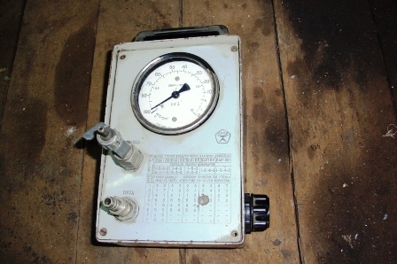

"дрот" пишет:
....а можно по подробнее об этом способе замера, если не трудно? Заинтересовал довольно!
Справа сбоку ручка редуктора, им стрелка выставляется на конечную точку шкалы( 1,6кг/см) при закрытом вентиле на выходе, потом вентиль открывают и... делают выводы shok
До этого работал с прибором с манометром по моему на 2,5кг/см, но опасный зараза - если не точно в вмт выставил бывало здорво поршень вниз дергало.
