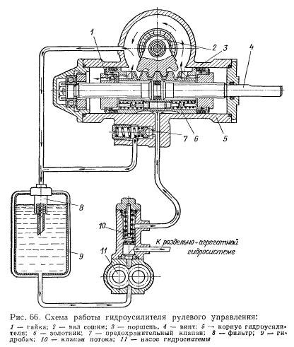

"ВладимирТ-40АМ" пишет:
но более вероятно что давление упало в рулевой.
Пока руль не крутанёш его там всеодно практически нет. А если следовать вашей логике, что давление в ГУРе влияет на работу распределителя, рычаг на распреде будет "отбивать" только когда крутиш руль.
Клапан потока надо смотреть, в нём собака зарыта.

Kostomar пишет:
Следую моей логике давление в рулевой влияет на работу делителя потока.
Не в этом случае. Здесь даже если ГУР убрать из системы, а шланг идущий от клапана потока на гур подключить напрямую в бак, делитель всеодно будет срабатывать при включении распределителя и рычаги должны "отбиватся" (при исправном делителе)

Profesor пишет:
Kostomar пишет:
Поправка -исправный делитель.
Володь а клапан в рулевом давление ограничивает лишь в упоре.
Нет, не только в упоре, масло на сброс пускает даже когда руль не крутится.
Если ГУР убрать из системы делитель потока начнет срабатывать намного лучше, т.е. как только рычаг в подъем поставим клапанок будет сразу же резко перекрывать подачу на гур, так как нету нагрузки в ветви гура, клапанок всегда будет работать идеально, т.е. отсекать давление на гур в момент подъема гидравлики. Подключив ГУР в систему, идеально делитель потока работать не будет. У меня к примеру, бывает рычаг вверх поднимаешь и руль не провернуть, т.е. клапанок сработал и масло на гур не шло, а бывает что когда поднимать начинаешь в момент когда руль поворачиваешь, тогда клапанок не перекрывает до конца гур, и становится в среднем положении.
Кто??? Предохранительный клапан пускает масло на сброс когда руль не крутится???
Хорош вводить людей в заблуждение. У вас-же гора книг по Т-40, перечитайте ещё раз принцип работы ГУРа, вспомните его устройство. Вспомните что при настройке предохранительного клапана ГУРа нужно ставить упор для сошки и крутить руль, тем самым создавая максимальное давление.............
Та он вообще идеально редко работает.
Поди проводили манипуляции с упором поршня??? Чёбы он перекрывал отверстие в поршне???

Kostomar пишет:
Легко, если давление выше нормы будет создаваться пружинка будет сжиматься и масло беспрепятственно будет идти на слив в бак. (А со временем пружинка слабеет, шарик изнашивается результат понятный.) Согласен, про упор есть упоминание в книге, я без него регулирую.
Идеально работает если насос новый, как только насос начинает изнашиваться, делитель работать начинает все хуже и хуже. Если делитель потока не будет перекрывать подачу на гур, масло в жару закипит, гидравлика перестанет работать.
Поршенек поднимаясь вверх перекрывает подачу масла на гур. Попробуйте сделайте тест.

ВладимирТ-40АМ пишет:
Поршенек поднимаясь вверх перекрывает подачу масла на гур. Попробуйте сделайте тест. [изображение]
А ответ на наш спор кроеться в названии клапана .
Беларусь
: Республика Беларусь, Могилевская область
31.07.2011 - 02:34
: 10490
Название предмета не всегда отражает физику работы и наоборот, физика работы не всегда отражена в названии.
