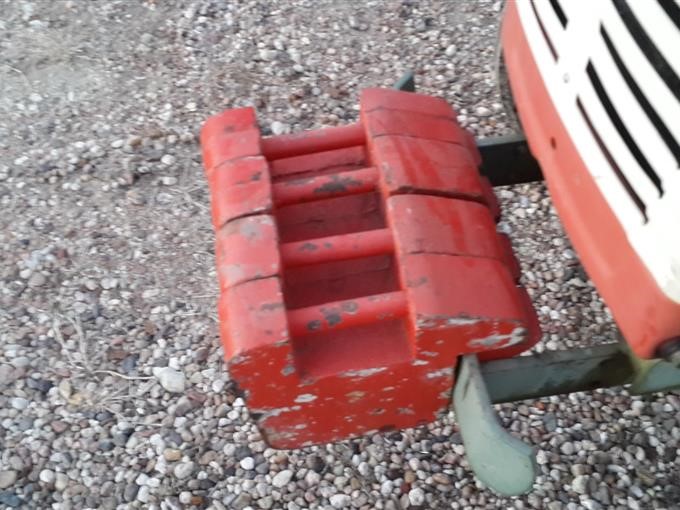

Точно так же, мне сложно передвигать 31 000 кг на 6-метровом прицепе. На тракторе спереди установлены три навесных груза по 20 кг. Можно взять ещё в три раза больше. Установленные грузики стоят дорого. Это те же веса для KE3.
Можно изготовить самому. См. приложенный чертеж от John Deere.
Также имеется навесной груз весом 30 кг.
suitcase_weight.pdf
john-deere-72lb-suitcase-weight-1.snapshot.1.zip

Видел такие на тракторах на аукционах. Дорогие. Мне из швеллера хватает.
