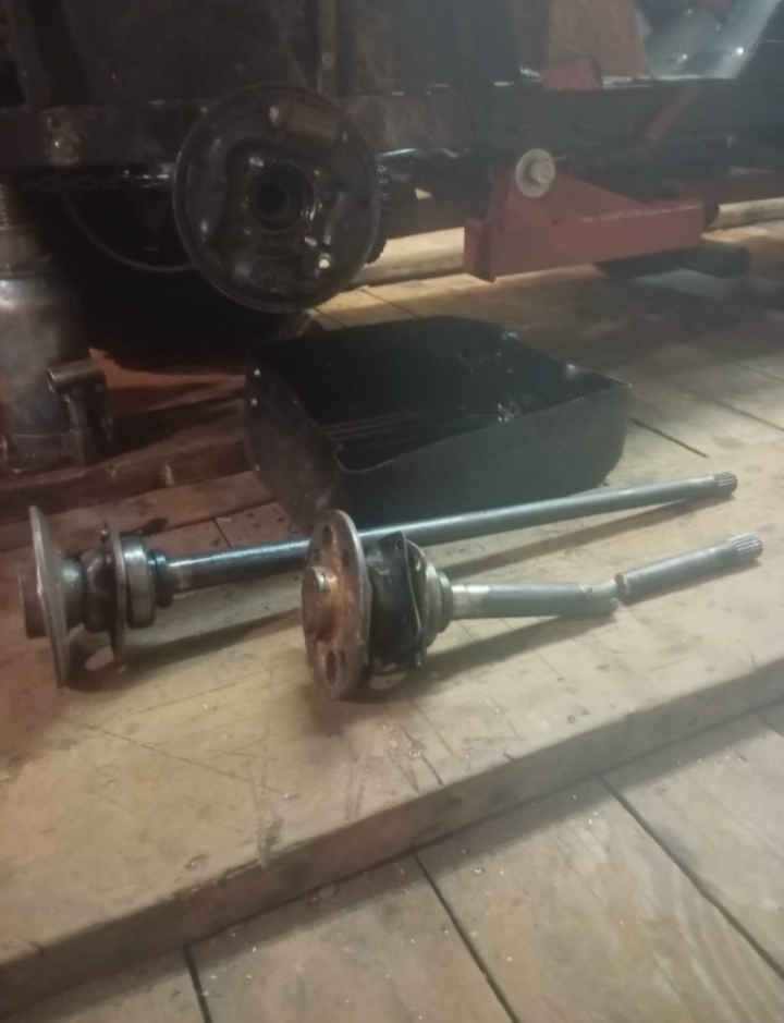

На счет полуосей, сварные этой зимой оборвало.
: Новгородская область.
08.11.2025 - 11:00
: 51
Больше с таким способом решил не заморачиваться, а сделать так.

Владимир 53 пишет:
...Можно ещё добавить под подшипником две электрозаклёпки, думаю будет навсегда....
08.11.2025 - 11:00
: 51
Анатолий Иванович пишет:
Владимир 53 пишет:
...Можно ещё добавить по д подшипником две электрозаклёпки, думаю будет навсегда....
Одна полуось запресовалась с хорошим натягом, а вторая зашла послабее. Так на второй полуоси на всякий случай просверлил отверстие 9мм. И забил туда старый вал от болгарки (сделал по принципу шпонки) А электрозаклёпки надо было сразу делать, теперь уже лень разбирать ‍
