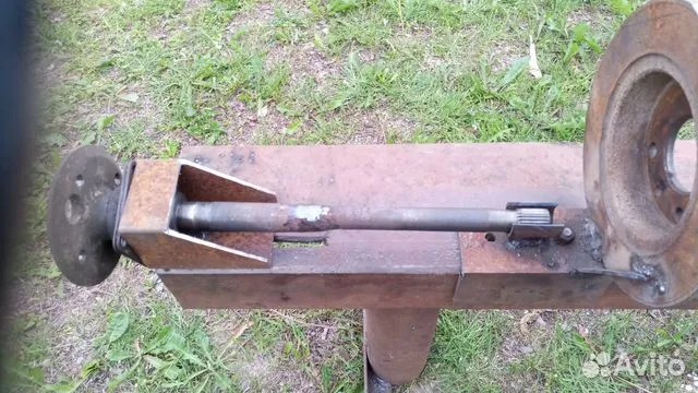

У меня первая серьёзная поломка. Оборвало полуось на разделке целины плугом. И как обычно для таких событий, происходит это далеко от дома и в ответственный момент. Привез домой на прицепе. Раскрутил мосты, долго возился с извлечением отрезка полуоси из чулка. Вытащил, снял размеры и, о чудо, у коллеги нашлась готовая укороченная полуось почти такого же размера (чуть короче). До вечера всё собрал на место, повесил плуг и протестировал на целине.

Domowoi пишет:
Оборвало полуось
Как полуось укорачивал?
29.03.2017 - 07:01
: 409
Юрий61 пишет:
Domowoi пишет:
Оборвало полуось
Да судя по всему просверлена, запрессована и обварена

Землянин_Обыкновенный пишет:
Вот и я про это. Просверлена похоже на 20-22мм и обварена с этой стороны. Сварка ослабила конструкцию. Я хочу просверлить на 24 запресовать на горячую и обварить с наружной стороны. Но не получается, один токарь на больничном другой в отпуске.
Юрий61 пишет:
Domowoi пишет:
Оборвало полуось
Всё так. Долго служила и нагрузки немалые выдержала. Заказывал мост укороченный на авито, а контакты потерялись и не вспомню теперь, чтобы вновь у него же опять заказать.

Юрий61 пишет:
И смотрю обварена по кругу, а не вдоль полуоси. Никогда так не делаю с полуосями, только вдоль и с перерывами на остывание, не доводить до белого каления.

Юрий61 пишет:
прихватить примерно ровно, вставить, проверить прокручиванием. при необходимости подровнять, проварить, ещё раз проверить, наложить две полутрубы и проварить вдоль.

Domowoi пишет:
Только диаганальный рез.

Ильдус1973 пишет:
Domowoi пишет:
Здравствуйте всем. Поддержу Ильдуса. Тоже укорачивал полуоси резом наискось на монтажном столе.

Ильдус1973 пишет:
Такой полуоси мне хватило на 20 минут в тех-же условиях работы, а засверленной работал несколько лет. К тому же оборванные куски диагональной "встречаются" в чулке противоположными краями, клинят колесо, могут повредить чулок. В моем случае даже колесо боком встало, изогнув пластину ,через которую полуось прикручивается к флянцу чулка. Диагональ опасный способ. Сверление надежнее.Но это мои выводы, не настаиваю.
Да, просверлена на 22 мм. Хочу по вашему попробовать на 24 мм.
Анатолий Иванович пишет:
Это как вдоль варить, если стык по кругу? Не очень понял.

Domowoi пишет:
Стык то можно тоже сваривать влево-вправо понемногу...И ещё посоветую сделать с двух противоположных сторон "лыски" болгаркой глубиной более 5 мм и мм по 20 в каждую сторону от стыка и так же проварить медленно вдоль до заполнения с диаметром полуоси, лишнее потом сточить, что бы сальник прошёл, так думаю нагрузка немного распределится равномерней и полуось в этом месте не будет обварена по кругу, а то такой шов как стеклорез по стеклу провоцирует облом полуоси..ИМХО...И наверно лучше электроды УОНИ....
Domowoi пишет:
thank_you Через пару дней токарный станок будет доступен, займусь. Жалею температурная посадка не доступна, буду на холодную пресовать.
