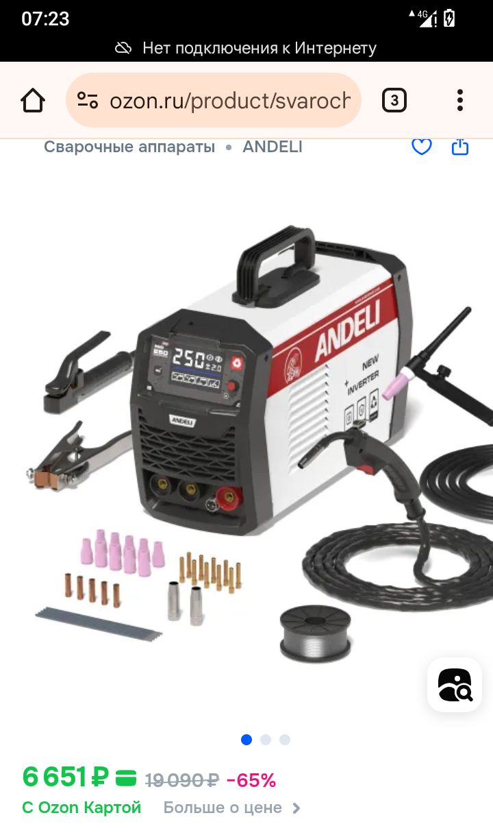

Никто не эксплуатирует случайно такой аппарат?
