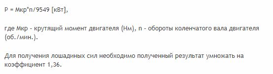

Есть такая формула:
Исходя из нее для НШ10
Имеем необходимый Мкр = 34Нм (при 160 бар) или 25,5Нм (при 120бар)
Двигатель 15лс, 3600об/мин дает Мкр = 29,77Нм
Это все к тому что надо смотреть на то какой крутящий момент необходим для того что бы провернуть насос - а он зависит от объема насоса и давления.
И сравнить его с крутящим моментом что выдает ДВС и будет понятно сможет двигатель крутить насос при требуемом давлении или нет. Если нет, то надо или снижать давление, или повышать крутящий момент от ДВС путем редукции.

cccv13 пишет:
Есть такая формула:
Это понятно, необходимая мощность привода легко расчитывается, она слаживается из объёма подачи в литрах, давления и кпд насоса. Р. М. Моё мнение что погрузчик схема переломка с мостами раздаткой в качестве коробки диапозонов и гидроприводом предпочтительнее. Чем чистый гидрохрд.
