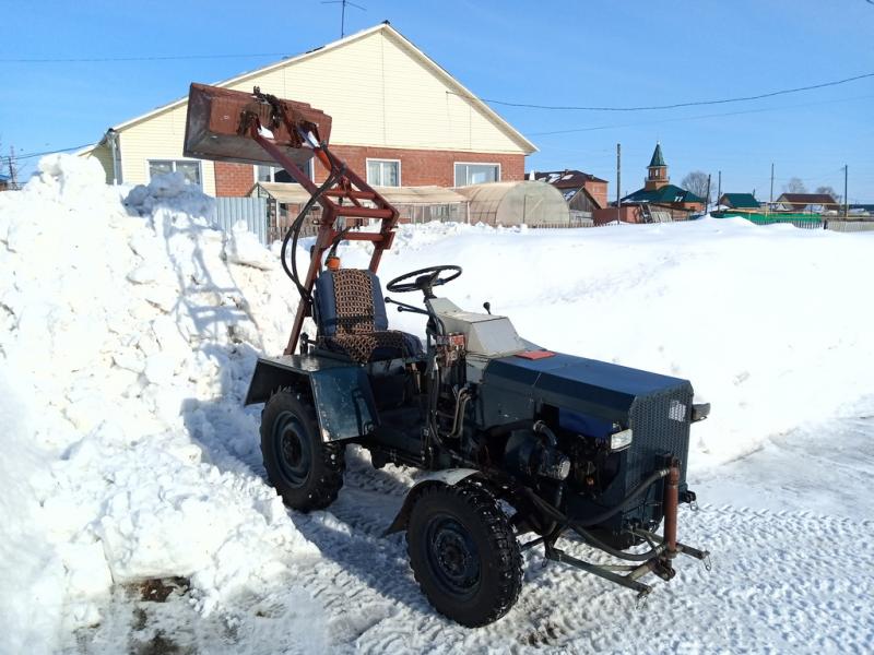

вовочка820 пишет:
3. Поднять что то тяжелое (полная бочка, мощный генератор, ..) куда либо
Во первых чтобы выполнить работу надо навешать погрузчик. Во вторых ШЕЯ . пока молодой ладно. А потом?
Я чистил снег на задней скорости, потом шею не мог повернуть. Сейчас прошел вперед разворачиваюсь и снова вперед. Зимой на раздельных тормозах разворачиваюсь вокруг одного колеса.

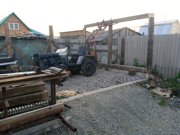

Погода хорошая+10, солнце, съездил на речку нагрузил песка.не ручками.
