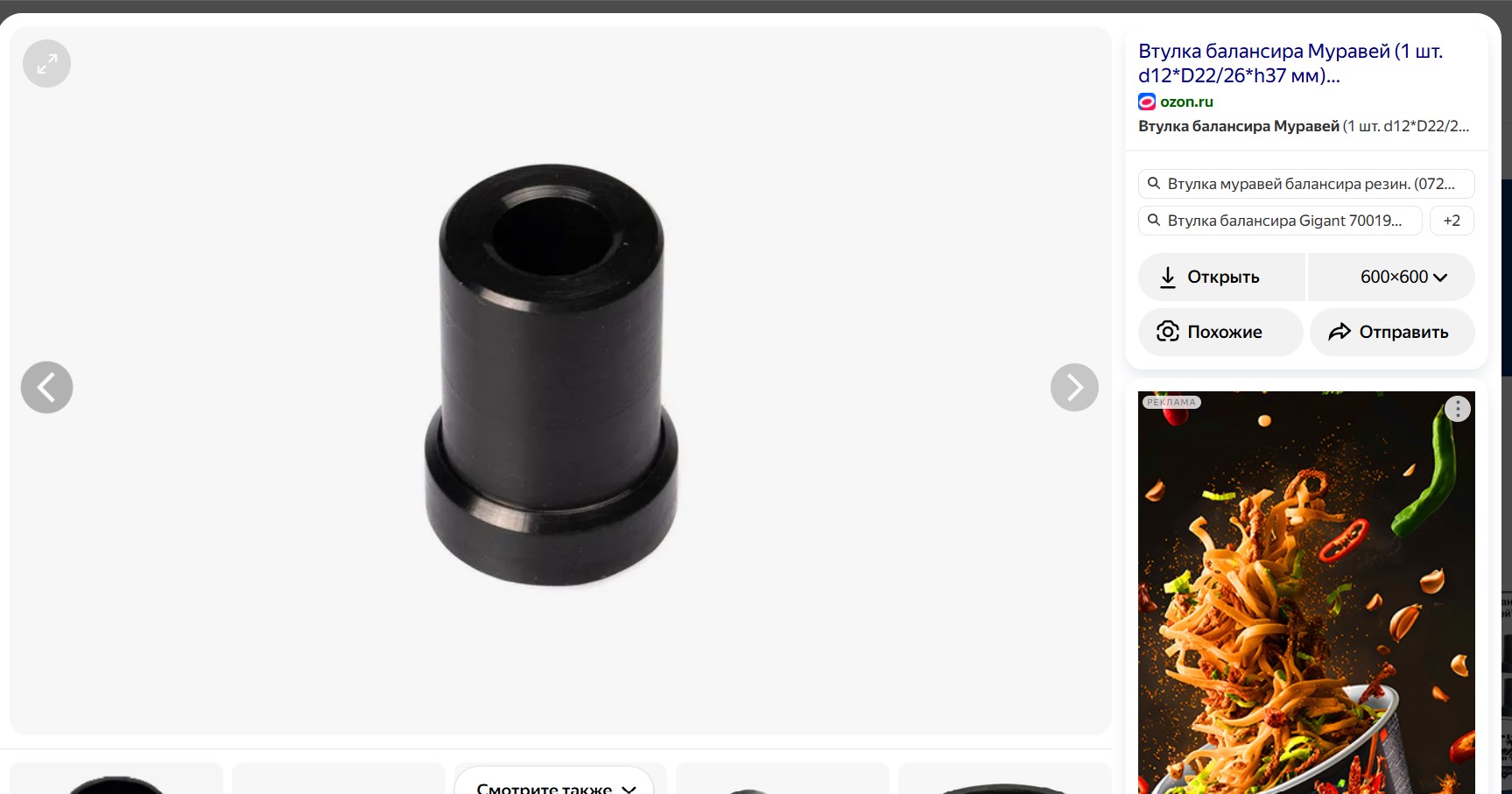

это она?

Леxa пишет:
Землянин_Обыкновенный пишет:
Леxa пишет:
Мужики нет ни у кого под рукой каталога деталей и сборочных единиц "муравья"?
В инете найти не могу.
нужен каталожный номер иил фотос тарница с номером рычага задней подвески, где видны номера сайлент блоков.
Что именно нужно??? Втулки балансира или что?
А образного рычага - это балансира? 2 штуки у редуктора на ботах м12
Это все балансиры насколько знаю. Втулки качеством полнейшее Г. Ни разу на них не видел маркировки. А вот на озоне наткнулся.

ну если эти, то есть вроде полиуретановые. заказал 2 на пробу.

купил 2 вида втулок на муравей, резиновые с каталожным номером и полиуретановые.
полиуретановые и поставил.
они типа жесткой резины. подощли довольно неплохо, с учетом тог, что уши были загнуты в дугу.
