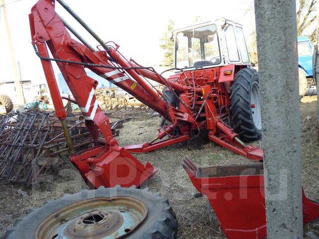

Товарищи профессионалы, подскажите пожалуйста, можно ли снять дополнительные баки с трактора ЮМЗ-6, чтобы поставить погрузчик? Или погрузчик только на МТЗ ставится?
погрузчик и на юмз ставится заводской-ещё в девяностых на строительстве лэп ползал такой песковатор с передним мостом от 82го.давно было и особо не интересовался как у него баки установлены но трактор был заводской.
По весне перетрясал кпп,снимал кабину двс опустил стрелу отцепил от замков шланги ,где то недели2-3 простоял на лапах без шлангов .Тока полиэтиленом закрыл чтоб во внутрь песок и пр не попало.
если распред пропускает замки помогут-100%.30 сек- работать нельзя.В принципе гидрозамки нужны и если они не стоят- их необходимо поставить.Они есть в любой конторе торгующей з.ч к экскаваторам. Ремкомплекты бесполезны.Со временем знаешь где какая манжета или кольцо ставится и отдельно покупаешь,потому что производителей много и все резинки кроме основных манжет различаются.
