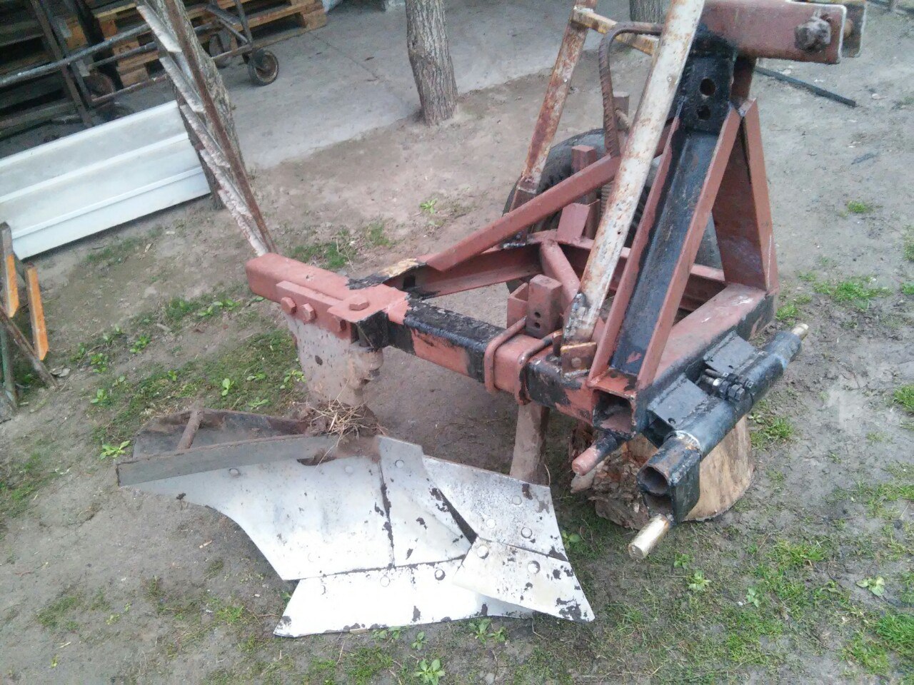

Всем привет.
Снял как пашет мой плуг, оцените пожалуйста, если есть замечание я выслушаю, может быть что-то переделать нужно или добавить?
И на видео слышно как иногда включаются передачи, почему так? Педаль поджал до предела, даже выжимной постоянно крутится, хотя и минимальный зазор между корзиной и выжимным я оставил.
пп
09.11.2009 - 18:11
: 21495
Jura Minchenko пишет:
замечание
Предплужник как по мне не работает, спасает дублер, углосним... с этим надо бы разобраться.
Германия
: Мариенхафе
14.11.2015 - 22:45
: 371
Пашет на троечку. Предплужник вообще сачка давит, он если на целяке, то должен стоять подальше от корпуса, и угол заворота отвала на предплужнике вроде отсутствует. ИМХО, на фото и видео плохо видно.
: Чернигов
14.01.2016 - 23:39
: 20
Вот еще фотки, подскажите как можно подправить предплужник ?
Я еще хочу поставить диск перед предплужником, это хорошая идея или не стоит этого делать ? Сам диск уже нашел, надо найти ступицу и сделать кронштейн.
п
: Пески Полтавская область
14.11.2011 - 21:26
: 606
Расстояние от носка лемеха и носка предплужника 25-30 см, и предплужник как-то стоит не так его как-будто викрутило, предплужник должен выступать за основной корпус не менее 5 мм.
09.11.2009 - 18:11
: 21495
как
shok
должно быть вот так, стойку в горно
а для диска там по моему места уде нету
: саратовская область
28.01.2011 - 18:13
: 807
Для стойки предплужника есть специальная накладка . С ней стойку не выворачивает .
: Чернигов
14.01.2016 - 23:39
: 20
Понял, крутая штука, для начала попробую предплужник выровнять, а потом и поискать эту накладку.
