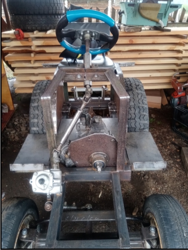

Рулевое управления готово! Поперечная с 08,от сошки идёт с классики.
С таким положением редуктора нет подруливания на ямах?

Что то я и не замечал! . Вообще то чего бывает подрулевание? Я думаю что если тяга от редуктора соединяется ровно по середине поперечной, то не должно быть. А положение редуктора как влияет? Я чего то не знаю? blush2

Что то я и не замечал! . Вообще то чего бывает подрулевание? Я думаю что если тяга от редуктора соединяется ровно по середине поперечной, то не должно быть. А положение редуктора как влияет? Я чего то не знаю? [изображение]
Я про всё вместе и спрашивал и про редуктор и про тягу. Просто кто-то спрашивал про подруливание при похожей схеме, но фоток не было, может там не совсем такая схема была. А твой трактор увидел, вот и решил уточнить.

Ставьте рейку и не мудрите с редукторами и тягами. И руль легче и тяг минимум. И гур замутить можно.

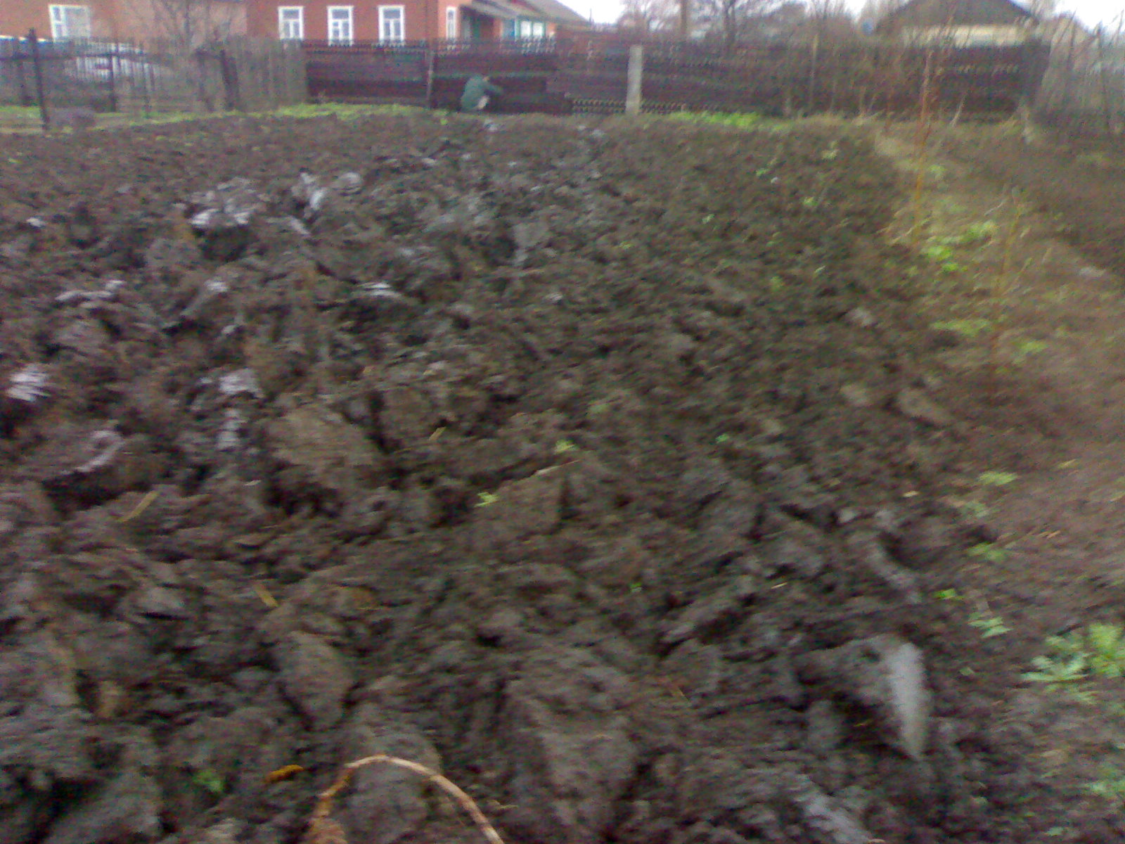

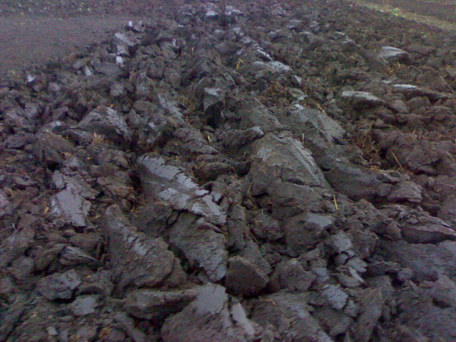

Недавно прозвучало предложение делать тракторок на более мощных мостах, чем вазовские. Теперь эта мысль мозг свербит. Тут ещё такие обстоятельства. В этом году просто идеальные условия для осенней пахоты. Мой миник делает такие борозды, что едва ли не переворачивается в них. Приходится ехать как на лисапеде, выставив ногу в сторону. laugh Ну чтобы не дать положить трактор на бок. Теперь вот стимул делать с такой колеёй, чтобы устойчивость повысить, но тогда надо два корпуса вешать. Да, озадачили.

У меня два корпуса по 25 см. и колея 110см..........Как то приходилось и такое пахать, после зимы вывозили навоз и утоптали трактором и автомобилем, думал плуг оторвётся!...

Да, жесть. Мне каждый год подобное приходится своим мелким разделывать. Трактор т 25 каждый день в течении года ко мне навоз вывозит в бурт, за год так трамбуется, потом плугом режется как мерзлый шоколад.

А здесь МТЗ с куном и ГАЗон трамбовали, вывезли не одну машину...

А я пытаюсь своим дохликом 2*20 пахать. И удивляюсь, а чо он не едет!

Здравствуйте всем! Нет, нормально все, на моем первом тракторе один в один как у Ильдуса стоит рулевое, даже наклон редуктора такой же ))). и тяга тоже посередине приварена.
