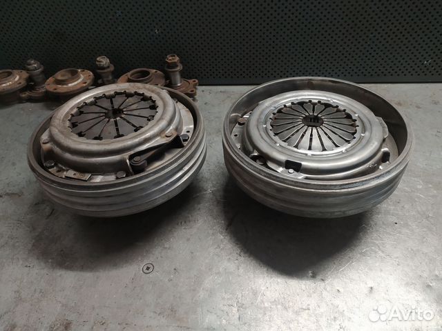

https://90.img.avito.st/image/1/1.f8bCqLa40y_0AREqsKU0wr8K0Sl8CVEntAzRLX... ..... ....https://www.avito.ru/tambov/zapchasti_i_aksessuary/stseplenie_dlya_mini_.............
Я ж поэтому и предположил.....А сцепление такое не подойдёт?....
: Южный Урал . Башкортостан
10.06.2013 - 18:39
: 5634
Анатолий Иванович пишет:
Это же для варианта без колокола. Думаю для следующего проекта будет полезно!
