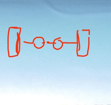

Там делают погрузчики на гм 2 шт и цепи с понижайкой.
Пришла такая мысль.
Берём 4 моста:
У каждого убираем одну полуась и отрезаем под корень дифа чулок. Два моста свариваем между собой со сторон срезанных чулок.
Получаем примерно как на схеме - я не художник.
Диф завариваем . Полуоси с чулками укорачиваем -получаем маленькую колею. Получаем мост с двумя гм на каждое колесо с редуктором 1/3.7 примерно если ваз мосты.
Так же и второй делаем. Получаем ходовку 4*4 на 4 гм. А переломку или прямоугольную раму или другое - это уже сам что хочет делает.
Никаких цепей и звёзд. Цепи и звёзды не надёжные и стоят не дешевле мостов, а тут и со ступицами сразу решен вопрос.
При 4 мостах и по 6 тр можно ещё найти... Ну край по 8 тр.
Только мосты надо одинаковые - это может быть проблемой. Проверить можно в принципе прокрутив 100 оборотов кардана и посмотреть сколько колесо прокрутит оборотов - одно колесо на земле, внешне то же чтоб одинаковые были.
Вот бошка мне покоя не даёт. Вечно что то придумываю и модернизирую.
Напарнику скажу - он мне всю плеш проест и придется делать мне cry
Погрузчик в принципе нужен blush2
Если рама не перелома ,а прямоугольная то мосты можно двумя валами соединить между собой и поставить 2 гм с редуктором 1.1 вместо 4х гм. - вернёмся к цепи, но она на валу (кардане) и внутри рамы и нагрузка почти в 4 раза меньше будет, можно вообще в масляной ванне сделать. можно и на ремнях - выдержат и тихо будет.
К погрузчикам больше подходит но и экс лёгкий спокойно потянет.
