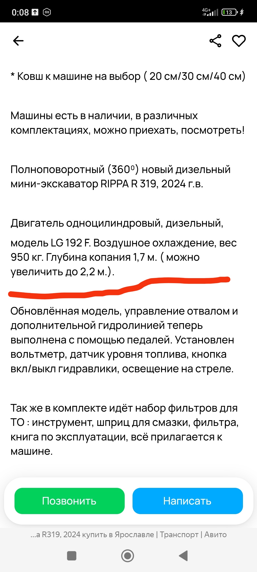

В том году вокруг китайского экса на гусянке вокруг ходил - прикольный. Спросил продавца 650 тр - новый. Всё понравилось и габариты и колея но как всегда есть но: глубина всего 1.8 метра. Ну почему 2.2 не делают? Точней делают но цена улетает как ракета.
В июне 24 было.
Узлы посмотрел основные - понравилось всё кроме: пальцы металл о металл - могли бы подшипники скольжения поставить - копейки стоят - хотя при желании можно поставить самому.
Про глубину: при желании можно сварить подлинней элемент и будет 2.2 и немного добавить противовес - но почему сразу не 2.2? huh
: Чебоксары
28.11.2018 - 22:26
: 4468
Вот простой пример. Админ - не ради рекламы - первый попавшийся из инета.
Глубина у него 1.75. что мало для водопровода - нужно хотя бы 2.1. но с другой стороны за эти деньги из новых полностью деталей будет совсем немного дешевле самому собирать.
Можно купить типа такого и удленить где крепится ковш (или рукоять ещё новую сделать длинней что бы родную не резать)
Кабину из профилей и стекол с разбора авто - не дорого будет...
Пальцы переделать на подшипники если тут их нет - на фото не видно.
В принципе переделать а точней доделать месяца хватит неспеша.
Все равно из чего самоделка собирать будем - то же всё Китай...
И теперь вопрос - есть ли смысл делать самоделки? (Я именно про гусянку и 360)

Вооо. Народ понял что 2.2 надо и уже делают - молодцы... Понятно что за доп деньги.

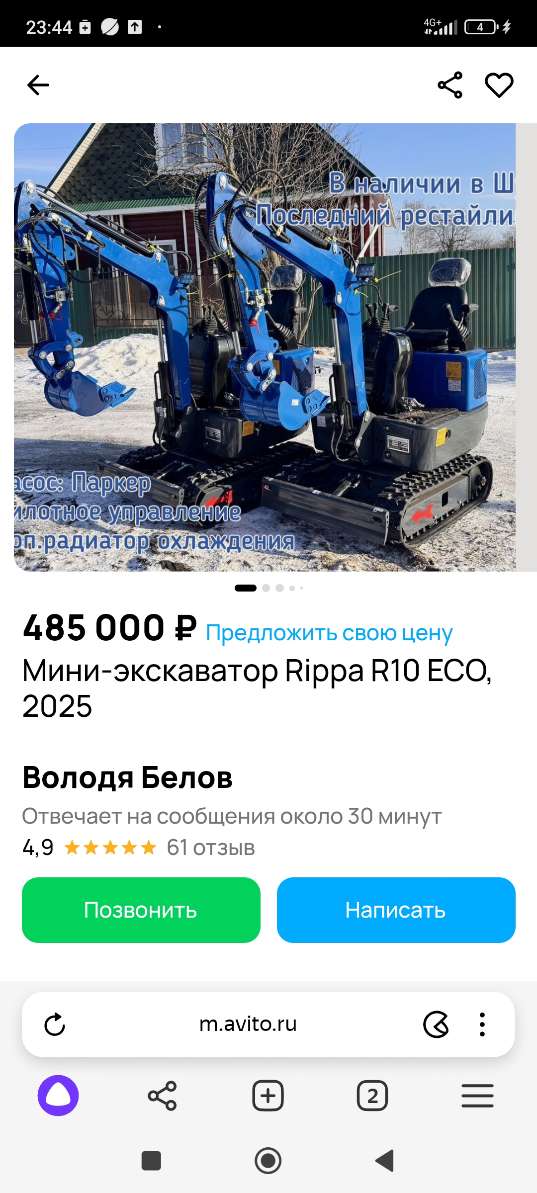

И за 400 можно найти...
А теперь про расширитель колеи - она нужна в тех случаях ещё - когда выкопали траншею и завалить обратно можете только так как копали... То есть без расширения стенки траншеи отвалятся под гусянкой - особенно на участках где всё построено...
Сейчас видео смотрел как без расширения в траншею чуть на бок экс не положил. Под одной гусянкой осыпалась земля...

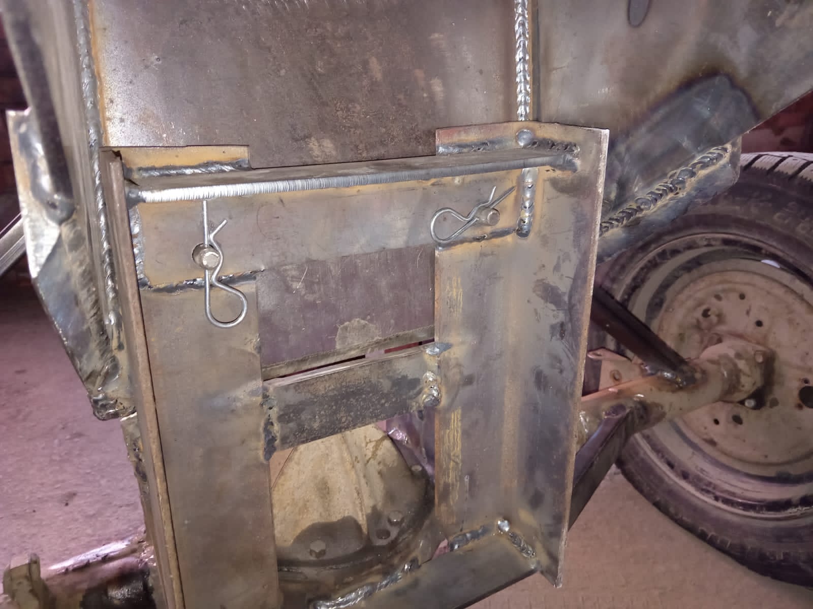

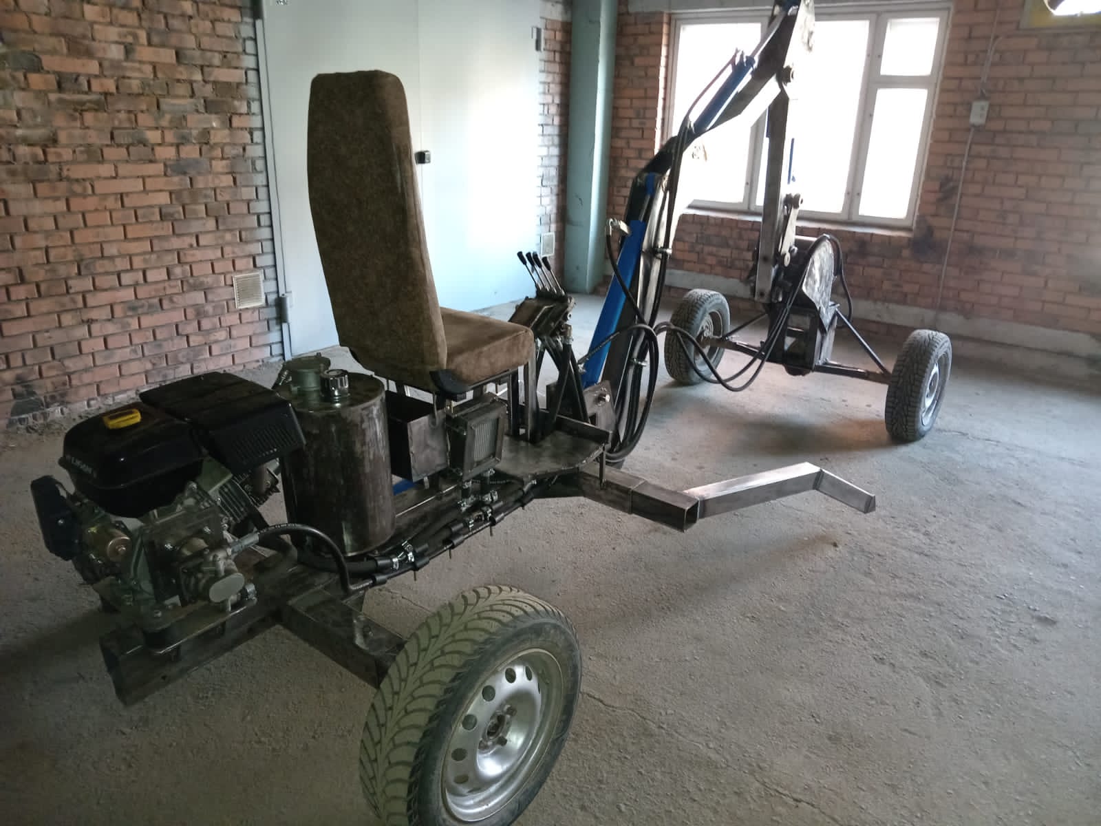

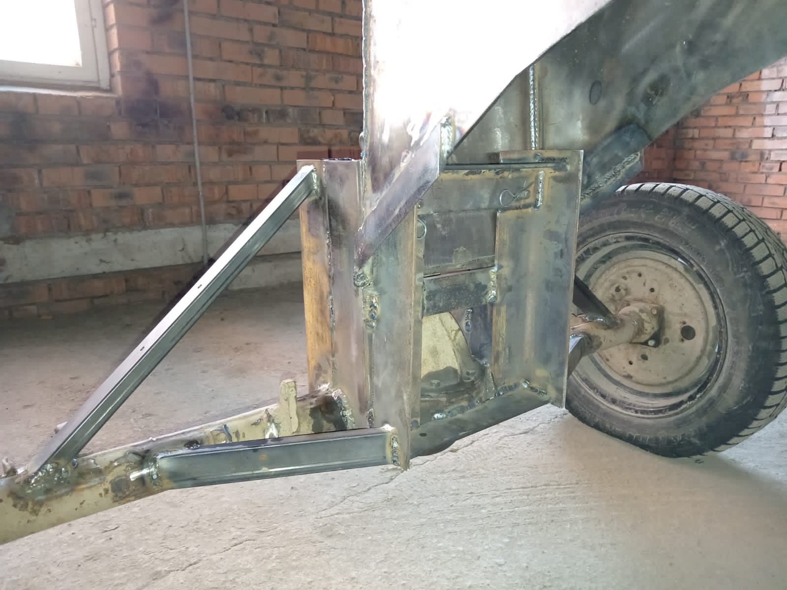

Собираю экс прицепной...
Знакомый задолбал : надо самоходный для езды на небольшим расстояния - у него дачные участки 1200 участков. Хочу говорит экс но что бы без машины доехать - дорога все в ветках и на машине ездить всё царапает краску.
Гусянку делать дорого - да и гусиницы от минитракторов дорого и не надолго, на гм 2х и руль - это вообще всё переделывать - экс уже готов.
Позавчера пришла такая мысль:
Купил мост ваз (колеса есть) , гидромотор 315, пару штуцеров, 2 гидрошланга и 3 комплекта быстросьема, переходник между мостом и нш токарь сделал.
Таких идей в инете не видел.
Придумал - получится или нет - а фиг знает: расчеты вообще не делал - какая скорость будет да же предположить не могу.
Принцип: на мост гм и шланги с быстросьемом. Паз на мосту под ковш. То есть мост на земле и в него в паз ставлю ковш и 2 шплинта. Гидрошланги от гм на быстросьемах на шланги от гц ковша. Ну и поехали. Рулить поворотом стрелы. Сибестоимость: мост 8500. Токарь. 500. Гм 10000. Переходник на гм 2500. Шланги , штуцера и быстросьемы 5500. Металл и колеса были.
Во вторник испытания:) фото что сварил не делал - если кому интересно - после испытаний выложу.
: Чебоксары
28.11.2018 - 22:26
: 4468
Была мысль ещё: колесо одно и гм. Но конструктивно больше токарки. Редуктор какой то нужен цепной скорей всего, но отказался - в паз в одного фиг попадешь, устойчивость на поваротах хуже. Да и так собранный мост можно применить и для других самоделок - тот же на тачку , самоходный прицеп применить и т.д.
При этом так же мост будет съёмным на несколько самоделок.
На Эксе с мостом прицепить прицеп. Доехал - мост перекинул за 3 минуты на прицеп ; получился экс с прицепом самоходным. Нужен только экс : доехал мост скинул - поработал и так же обратно. Нужен только прицеп - на нем только стоит.

Испытания прошли успешно.
На холостых 1.45 км/час. На 3/4 газа 2.90 км в час - мерил по длине окружности колеса и засекал секундомером (длину уменьшил учитывая прогиб резины)
Естественно это при полностью открытом распреде. Если подачу уменьшить то - правильней до 1.45 и до 2.90
Гидрошланги на гм не ставил с быстросьемом - завтра.
Понравилось - едет плавно. На подъем 10 градусов едет на бензо 15 лс моторе: вообще обороты не меняются и звук выхлопа не меняется и это да же на холостых.
Я и друг довольны.
Теперь вопрос дренажа гм - нужен он вообще?
Поставил гм 315. Если кто будет делать с нш10 прямой привод можно и пошустрей мотор гм 400 (если не путаю). Я 315 оставлю.
Колеса менять удобно - поднял мост и крути гайковертом:)
Видео сделал - как выложить не знаю.
Вентиляцию моста заварил. Масло вместо 1.3 залил 1.5 литра. В сальнике со стороны гм просверлил 3 мм отверстие для вентиляции моста. Мост можно ложить горизонтально гм сверху - до отверстия масло не доходит.

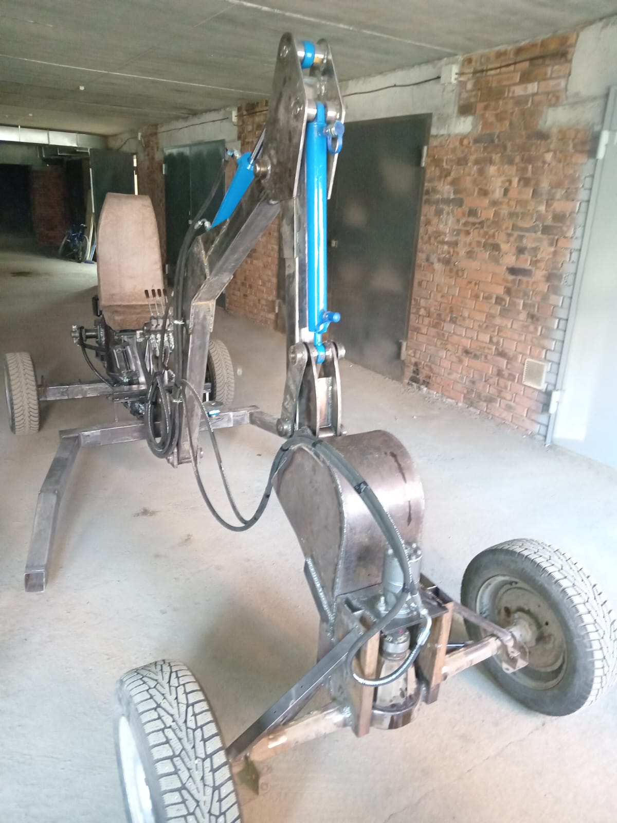

У кого прицепные и надо на небольшие расстояния ездить - делайте. Мы двоем сделали за 2 дня - один делает другой смотрит и наоборот:)
В тот раз забыл : пластина крепления ГМ нам на лазере сделали за 500 руб - дорого но сделал за час и привез сам.
: Чебоксары
28.11.2018 - 22:26
: 4468
Третью точку опоры мосту надо для хранения и что бы одному мост цеплять. А то падает lol
