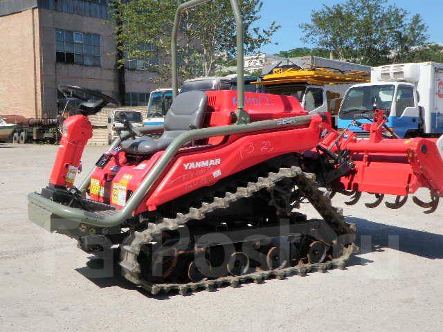

: Нежин
25.04.2014 - 21:33
: 43
Доброе время суток. Кто встречал в продаже новые минитрактора на гусеничном ходу?
: Винница
13.02.2012 - 18:28
: 48
Артём Солопенко пишет:
Всем доброго времени суток, ищу совета опытных трактороводов. Требуется машина для посадки-уборки кортофеля на площади в 10га и заготовки сена для 3-5крс. На будующее планируется расширение площади до 50-60га но для этого будет приобретаться новая техника,а этот трактор будет выполнять в дальнейшем вспомогательную роль. Заранее благодарю за советы. Газонокосилку и скаута не предлогать:)
Старый добрый Т-25 вам в помощь - это если денежек немного, а так - новый кореец - японец, и горя знать не будете
: Тюмень
30.12.2014 - 14:41

: Подмосковье
16.03.2012 - 17:27
: 62
yohz пишет:
Это только итальянцы. Цена заоблачная. Сервис и запчасти для них понятие весьма условное.
Да и зачем нужен гусеничный минитрактор, если это не бульдозер или другая стройтехника для работы на площадках?
: Нежин
25.04.2014 - 21:33
: 43
Мидуэй пишет:
Напишите производителей пожалуйста. Или дайте ссылку на производителя.
P.S. А японцы, американцы такие производят?
: Подмосковье
16.03.2012 - 17:27
: 62
yohz пишет:
Мидуэй пишет:
Вот Валпадана. Но инфы на их сайте уже нет. Возможно снят с производства.
http://dm-st.ru/userfiles/image/articles/tractors/crawler/5000_amb.jpg
Покемон:
http://static.baza.farpost.ru/v/1403655315974_bulletin
Ну и китай:
http://www.минитрактора.рф/

: Нежин
25.04.2014 - 21:33
: 43
Спасибо, всё это я видел. Старъё или снятое с производства.
Китай неинтересен.
Я так понял что только японские "мини" комбайны остались на гусеничном ходу.
