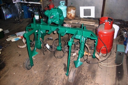

На свою китайскую фрезу 140-вую крепление изготовил из уголка 40/40/6.Оригинальное крепление имеет в основании толщину 2 мм.а в верху окантовку (утолщение) толщиной 6 мм.Крепление с одного уголка и с такими ножами,наверное,будет слабоватым.Хотя,точно утверждать не буду,большого опыта в експлуатации фрезы не имею.
: г. Уссурийск
30.04.2010 - 17:45
: 6743
"Zemledel" пишет:
Что-то мне тоже так кажется smile3 Учитывая, что при удачном попадании на старый кусок транспортера от картофелекопалки с куском трубы как-то вырвало lol
Ваши крепления - самое оно, ИМХО
: Магаданская область
29.10.2013 - 01:46
: 553
"Zemledel" пишет:
Здравствуйте все! Если вы хорошо проварите своё крепление к валу, будет отлично. Я порядка 10 лет работаю с фрезой яповской и вижу что у Вас сделано крепление хорошо super

Сантяй пишет:
"vitas81" пишет:
выкладываю фото постройки фрезы на обсуждение
Поотрывает у вас ножи на первых же камушках, слишком слабенько крепление выглядит. А нагрузки ударные там не маленькие. Дай бог если я ошибаюсь.
Так и будет,проверено.Варить замучался,отрывает уголки.

"Александр Беспалько" пишет:
"Volk22" пишет:
Спасибо за оценку thank_you .Нашел еще небольшой кусок такого уголка,наделаю запасных.

Zemledel пишет:
"Volk22" пишет:
....попробую разубедить, агрегат, вы делаете на МТЗ, двигатель Д243, крутящий момент 26,3 кгс на метр.то есть на конце лапы примерно 1600 кгс. Расчет примерный. Цифра вроде большая.... Если хорошо приварить уголок к валу, получим 50 * (сколько толщина? 6мм, чтоб кругло было.) 6 = 300мм^2 = 3 см^2 шва. Там передняя полка еще, но она работает на изгиб... ну расчет то примерный... Болт на 12? То есть в сечении 1,13 см^2 Предел прочности давления на срез 1500кгс на см^2 нормализованой ст-20. (Из какой стали там у вас болты?) То есть примерно при 1700кгс, срежет наверняка. Да еще это нагрузка СТАТИЧЕСКАЯ. А в нашем случае скорее ударная.... Теперь посмотрите на фото и сравните размеры А - В и С - D. Вывод сделать?

"Владимир Г" пишет:
Вы не читали что автор пишет?
"vitas81" пишет:
. Будет использоватся по пахоте .
ага, все мы так сначала говорим .
