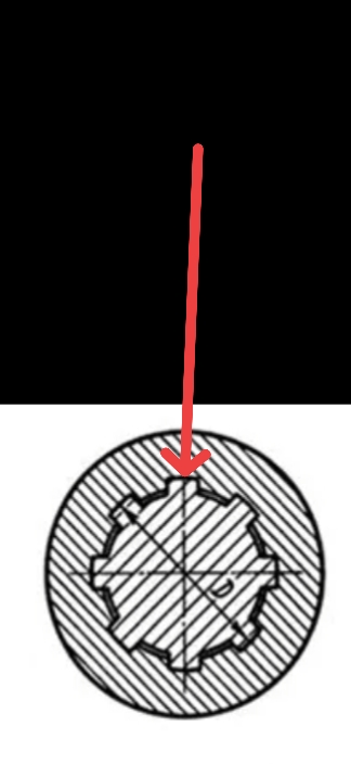

Всем привет! Перебрали двигатель, повесили, не крутится. Ослабляем болты между двигателем и коробкой - крутится. В чем может быть причина?
Не совпали шлицы валов и дисков сцепления. Нужно снова раскатывать и попадать точнее. Я обычно перед скатыванием выставляю диски сцепления таким образом, чтоб помимо точной центрации и одна из ямок шлицов находилась в верхней точке. А валы КПП наоборот ставлю так, чтоб один из зубов шлицов находился в верхней точке. То есть примерно как на картинке, зуб вала и ямка диска сориентированы вверх. Тогда валы легко входят в диски сцепления и их не зажимает.
