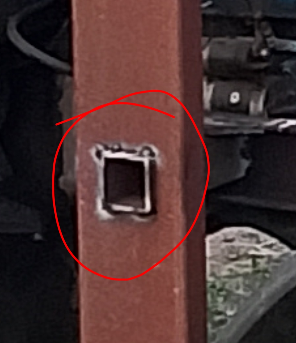

Попутно с ремонтом трактора. делаю кун под него . Стрела подвернулась заводская за 10 рублей. Метал на стойки купил проф трубу 180 на 60 мм. 5 мм стенка. На металоломе 50 р. За кг. .остальной метал из домашних запасов. Примерка на другой сороковке без передка. Пока все на прихватках.
У стандартного там труба 160х6мм. И то бывает скручивает.
Тут советская проф труба из запасов, 80х80х8 мм. Плюс будет усиленно косынками из метала 1 см. Вот начал прихватывать. Косынки будут со всех сторон. Плюс распорка на передний брус и на задний мост. Думаю стерпит.
Чего так дорого, если метал на сдачу стоит 12руб, хотя у богатых свои причуды, для них это дешево, новый металл на металло базе дешевле выходит.
не все так просто. Мне нужно было 2 метра. На металобазе, не было такого размера, там проф труба максимум 100 на 100.это раз. А два 2 метра вытянули на 27 кг. 27х50, 1350р.это за задаром по нынешним ценам. На разборке убитые рваные стойки от пку, стоят 35 тысяч.
Не может весить 2 метра профтрубы 80х80х8 столько...
Столько будет весить 80х80х6.
Проф труба 180х60х5, 2 метра весят 27 кг. Как это не могут???? Если я брал на мнталопоиемке и на фото стойки для Куна сделаны из неё. Скорее всего даже весит меньше, весы врядли честные. 80х80х8 это поперечная труба связывающая лонжероны и стойку, её я не покупал. Была в запасах. Её нужно по 25-26 см на с торону.
