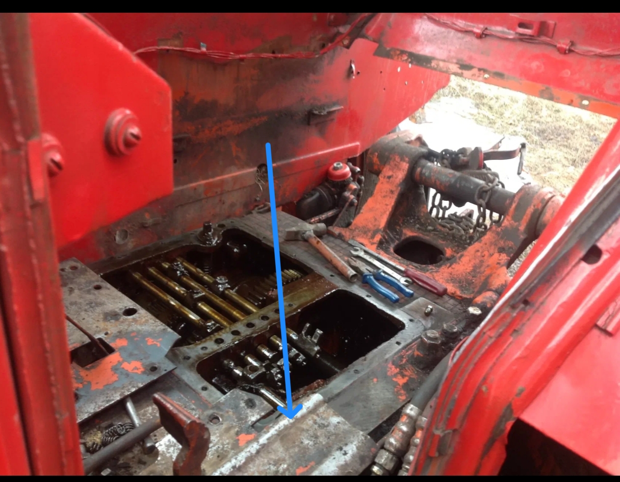

Вопрос - по какому пути у вас на Т-40 проложен шланг от штатного топливного бака к фильтру грубой очистки?
(Чтобы его не защемляло цилиндром задней навески)
У меня стоит как с завода пришла т.е проходит между двумя проушенами где крепится вал навески, приеду сфоткаю отправлю
От крана по корпусу КПП вдоль крышки и дальше по желобу пола.
