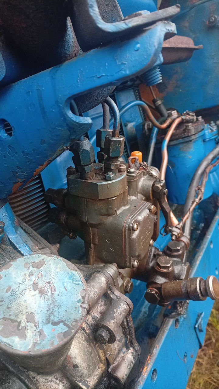

Так и насос этот если хапнул воздуха иногда очень неохотно прокачивается ,нужно между трубок высокого давления спускать воздух
а какая правильная последовательность чтоб там прокачать?
По вашему видео, такое чувство, что газу не даете при запуске...
А прокачивать-между четырьмя трубками болт завернут.
Отвернуть и прокачать, как вы прокачивали на видео...

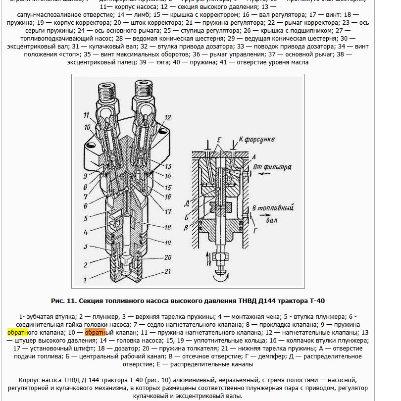

так в том то и дело что солдатик очень тяжело нажимается. Я вот тут щас читаю соседнюю тему, там пишут про перепускной клапан. Человек пишет "он стоит рядом с штуцером подачи топлива,и выглядит снаружи также". разные схемы сейчас смотрел и че то в толк не возьму. Этот клапан с задней стороны что ли находится тнвд? https://www.autoopt.ru/acat/data/vtz/144/017.gif
И еще не могу найти топливный кран. У всех он в разных местах что ли. У кого то рядом с фильтрами, а кого то на топливном баке. У себя я не вижу вообще. Если его нет то куда ставить?
неа я то буду делать действия которые мне тут посоветовали. Просто пишут что клапан этот всегда должен быть под рукой. Вот и решил разобраться. Щас попозже пойду откручивать фильтра. Я ж даже еще не видел что там вообще.

Тот клапан, что вы указываете на рисунке,-забудьте про него. .. Раз и навсегда. Он вам точно не к чему.
А нужен вам клапан, который должен стоять в штуцере, что приворачивает пластиковую трубу на тнвд.

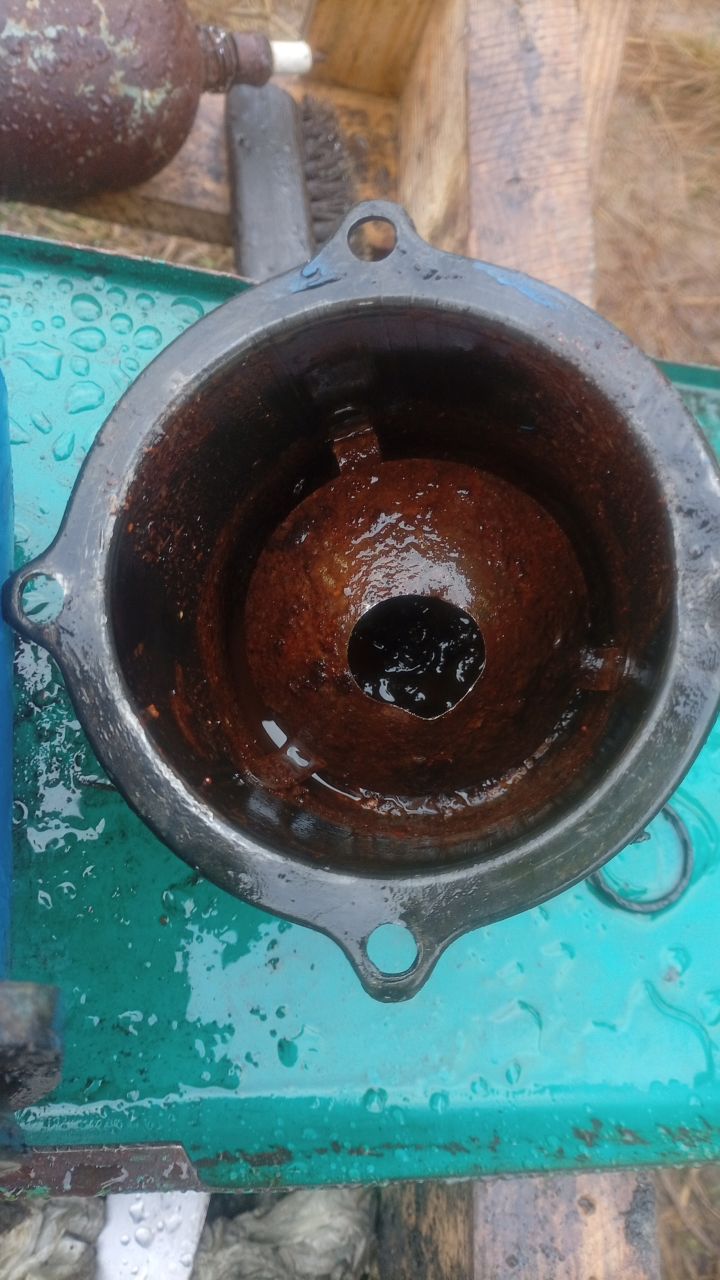

Я понял какая пластиковая трубка. Кстати от бака хорошо течет солярка. А вот в трубке вот этой пластиковой клторая идет от отстойника к задней стенке тнвд почти не было топлива. Продолжаю дальше разбирать

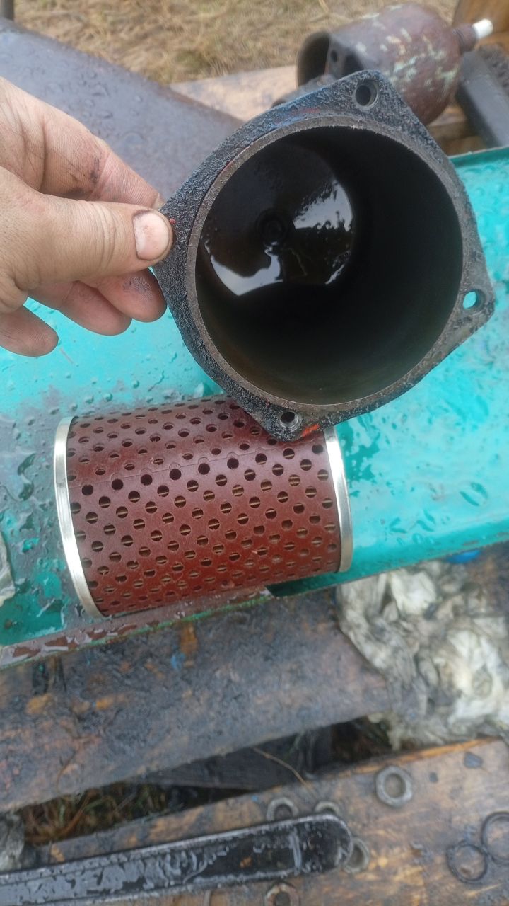

Снял фильтры. По фильтру тонкой очистки не понятно. Да и я новый заказал. Фильтр грубой очистки грязный. И какая то штука приделана там. Кажется даже приварена. Ржавый внутри. На замену? Пластиковый? Или оставить?

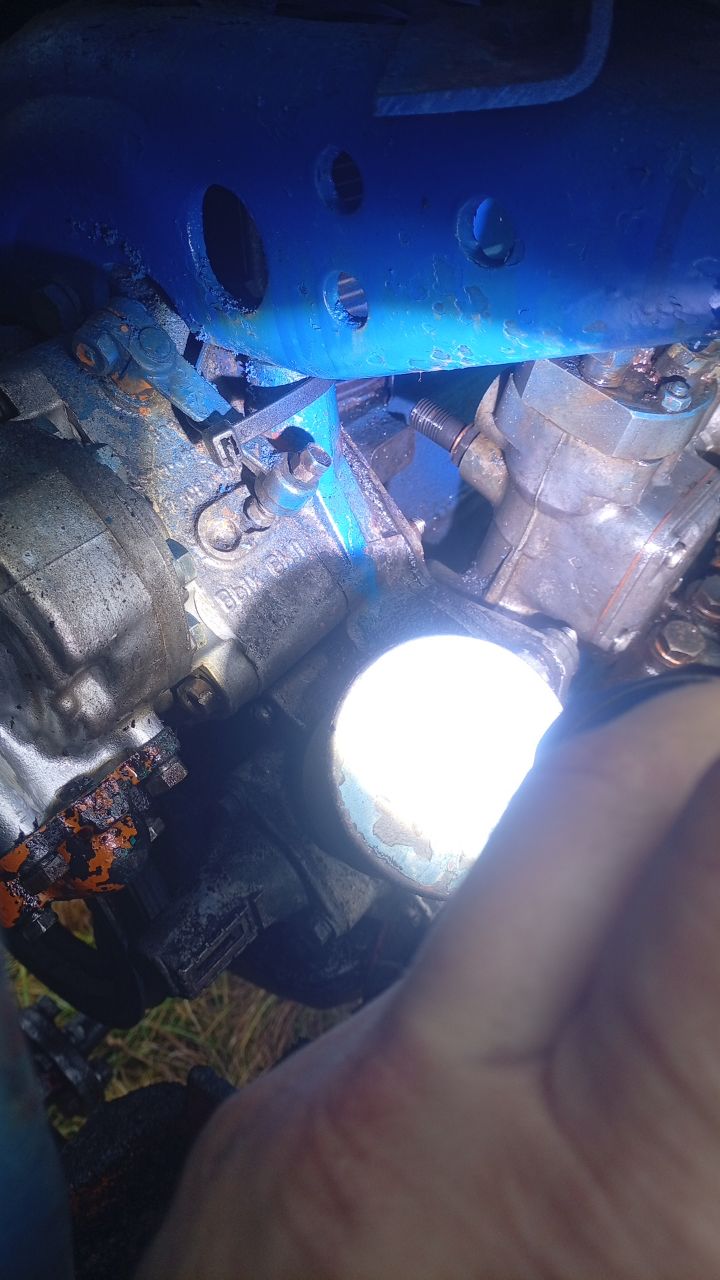

А как проверить то? Я пока вопросы тут задавал и ждал ответов,открутил трубки с задней стороны тнвд. И кое как нащупал кажется этот клапан. Не понял как он выкручивается, вот кажется крышку снял только. Тут пишут что прокачать попробовать через пробку которая между форсунками. Как я понял вначале это проверить а уже потом выбраковывать тнвд? Пойду короче пообедать и подождать ответов.

фильтр новый ставится, фильтр грубой очистки промывается и собирается обратно, клапан у вас похоже еще старого образца стоит поршневого типа, он вечный по своей сути, от того и пробка в руках, про тнвд нужно сперва все проверить по подаче и убедиться в исправности, можно поробовать прокачать с канистры напрямую, если дизель заработает значит ТНВД исправен, если нет, то лучше искать УТН для т 40 либо просить топливщина переделать с МТЗ на т 40 ибо пучковые пары сейчас очень плохого качества...

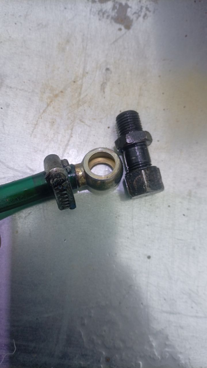

Отверните пластиковую трубку от тнвд.
И покажите, чем она у вас привернута...
Проверить, всё промыть собрать обратно, прокачать тонкую очистку и насос открутив болты. Ослабить на форсунках гайки топливных трубок, поставить газ на полную и крутить на декомпресоре, из под гаек полетит соляра, пробывать заводить. Нет скорее всего умер насос. Р. С. Эти насосы неплохие когда работают :экономичные, и трактор тянет хорошо, работает движек мягче, чем с рядным. у нас в округе есть пара т 40 с пучковыми насосами. Но увы ресурс небольшой. СССР толком не освоил производство этих насосов, чтотна т 40-16-25.что на смд они толком не работали. Хотя характеристики таких насосов выше, чем у рядных теоритически.
Самое главное клапан, который со стороны цилиндров не трогай. Менять его нет смысла, т.к. купить новый уже не получится. Насоветовали очень много бесполезной ерунды. А всего-то начать с промывки системы и начинать прокачивать. Причина сама вылезет.

А что в моем случаи промывка системы кроме отстойника и фильтра тонкой очистки?
И за одно фильтр грубой очистки промойте и думается все гуд будет

Вот так выглядит. Один штуцер я выкрутил из тнвд. А один там стоит
