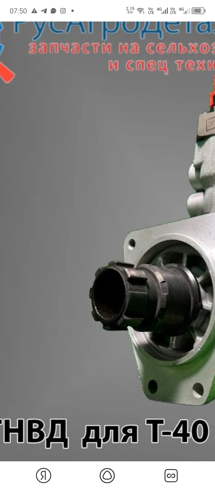

а он к нижнему или верхнему штуцеру должен соединятся на тнвд? и вообще это нормально что он идет обратно не в бак а в фильтр грубой очистки? Кстати на фильтре тонкой очистки резинового кольца нет
а вот вижу верхнее отверстие вы отметили в следующем сообщении

Что такого нужно знать, чтоб установить снятый насос на место?
И как можно промахнуться, устанавливая его???
Слепой шлиц не позволит установить неправильно....

Третий шланг который от насоса это обратка,ее бы прямо в бак
Пружинка втягивает если даёшь газу. А когда глушишь двигатель - отпускает.
На вашем фото отметил линией шланг слива излишка. Вот он закручен перепускным клапаном сзади к насосу
Вот с другой стороны насоса
после снятия насоса трактор точно не заведется без знающего человека.
