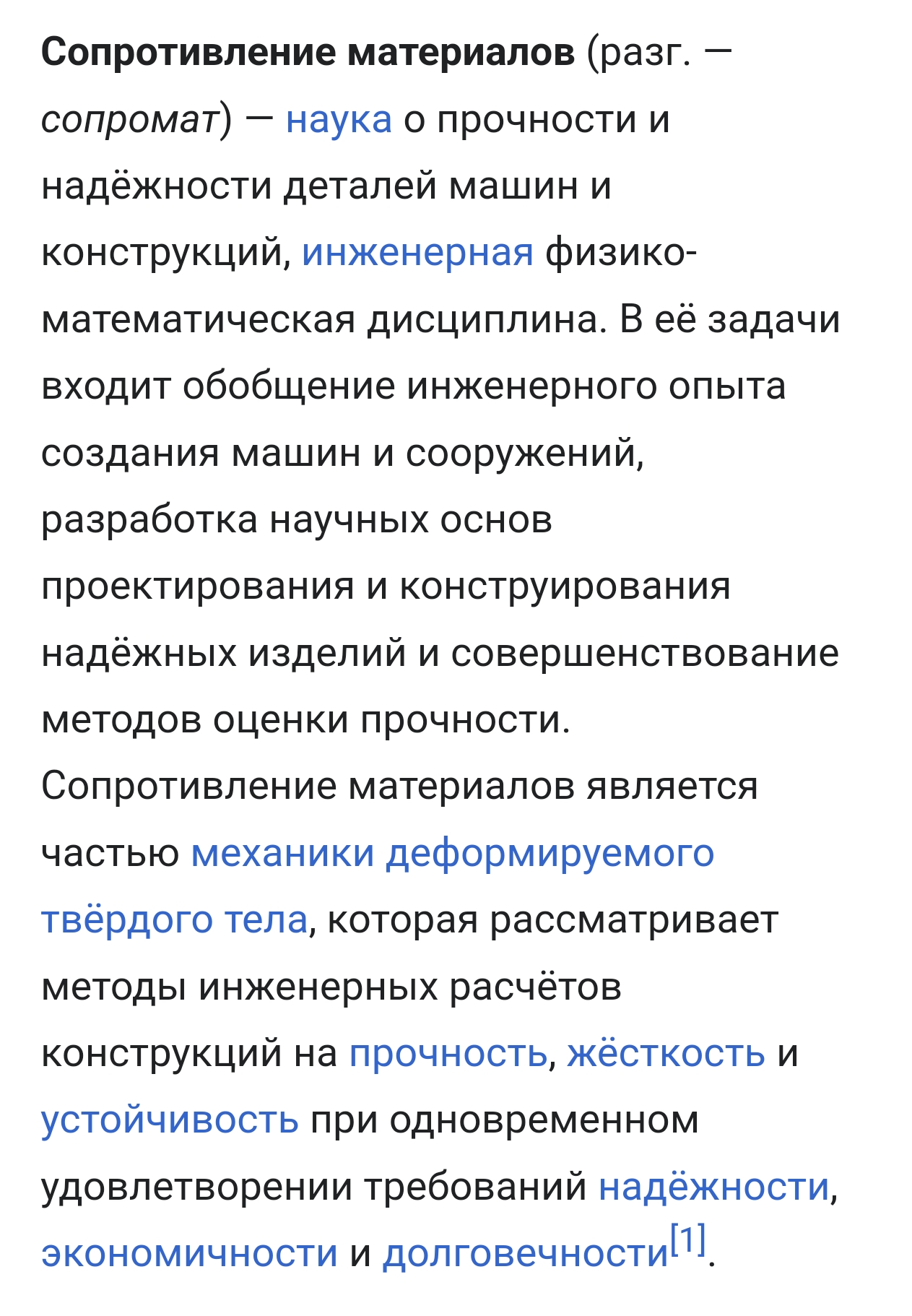

Причем тут со промат??? Это детали машина
Вот именно. Это детали машины. Поэтому Сопромат....

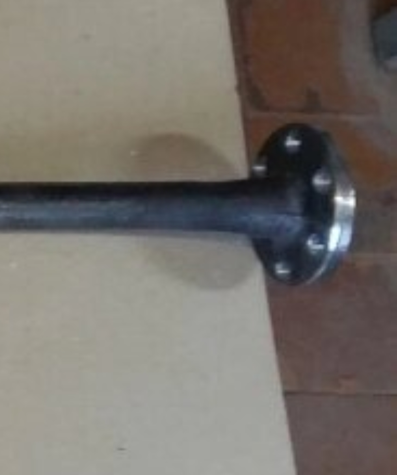

Вообще этот вал не торсион, обычный вал, не фантазируйте, его закручивается как поросячий хвост, вон в верху фото.
Причем тут торсион? [изображение] Вал сделан из Ст20. Она упруго деформируется довольно не плохо. И этот вал не выполняет функцию торсиона, поэтому он не обязан быть торсионом. Зачем опять нести сюда "умные" слова, которые не в тему?!

Я позже добавил расчёт... Пока вы писали мне ответ. Процитирую себя...
Kostomar пишет:
П.С. Посчитал чуть поточнее... При отклонении переднего моста на 3° передний фланец вала так же отклонится на 3°. При этом задний фланец вала отклонится только на 0.53'. А концы переднего моста сместятся на 38мм. То есть вряд-ли кто то будет ездить с мостом болтающимся более чем на 3° так как это самоубийство или убийство других... Передний фланец вала при отклонении на 3° стопудово отломает.... Задний фланец благодаря упругости вала, которая смягчит и уменьшит отклонение 0.53' до ещё меньших значений, скорей всего останется целым....

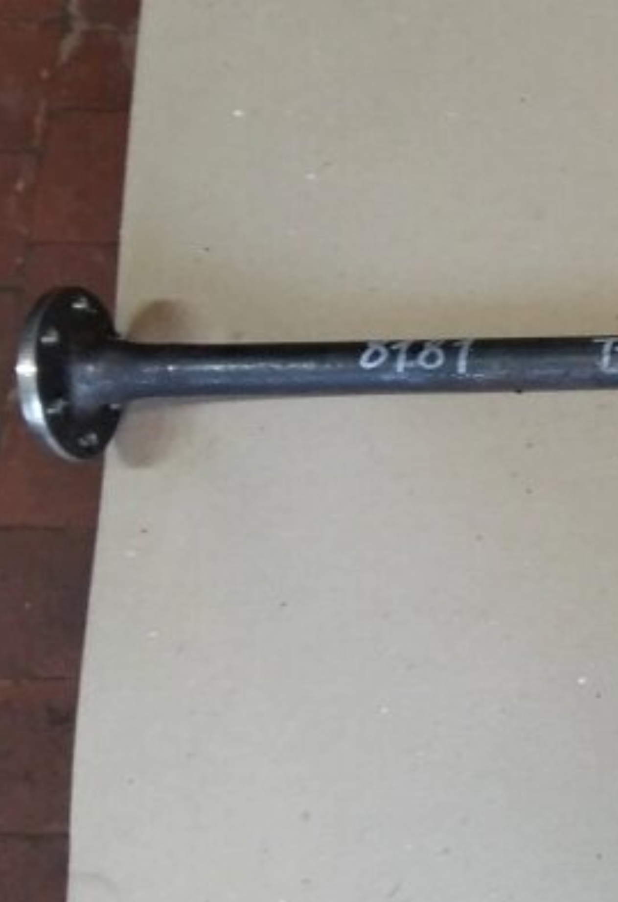

А вы просто вставьте вал в токарный и попробуйте его отклонить на несколько градусов от центра.
Я не дурак, этим заниматься. [изображение] На 0.53' без проблем! [изображение]

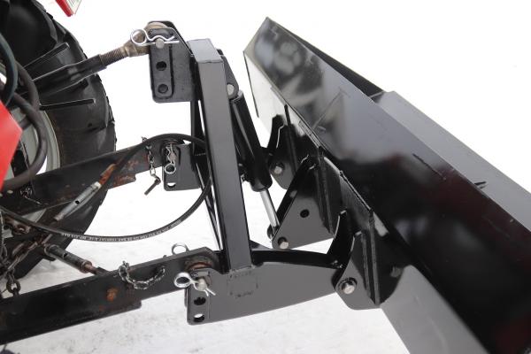

Вот интересный кун попался на т 25 на фото. Фото только одно. Как работает опрокид ковша на 1 цилиндре понятно, но для меня загадка как в этой системе работает копир! Он спрятан внутри стрелы кун и представляет жесткую прямую трубу. То есть ковш крепится в 4 точках на стреле и на копире, копир не может удлинятсяОн жесткий!!! Как происходит выворот ковша?!
Переходная рамка, которая на четырех шарнирах крепится к стреле и копирам. А уже на эту рамку на трёх шарнирах с цилиндром крепится ковш. Выворачивается отдельно от рамки.
Типа как тут...

Одна работает, факт. Просто кому-то не мешает сапромат хотя-бы почитать.
А две будут ещё лучше. Потому что не будет вообще отклонений кардана в районе раздатки, ни на пол градуса, не больше. С одной крестовиной вал все равно отклоняется в районе раздатки. Две самые распространеные корпусные детали на т 40.это корпус передней бортовой и корпус раздатки! А раздатку рвет не последнюю очередь жёсткий кардан, и одна крестовина лишь уменьшает это вредное явление, а полностью его убирает 2 крестовины!!! факт.
Глупости. Раздатку рвёт сколотый зуб шестерен или кусок металла попавший между шестернями. Даже оторванный и завязанный в бараний рог вал не разрывает раздатку. А вот поддон картера двигателя пробивает запросто. И кстати бывал случай, развалившиеся крестовины на валу с двумя крестовинами привели к протиранию поддона картера болтающимся валом, это из опыта....

Там нет кардана. Там цельный вал! И он сделан нормально. Если не разбито крепление пвм, то и вал не ломает. Кстати возможно это даже плюс. Так как многие трактористы (включая меня
) узнают, что у них разболталось крепление ПВМ только когда у них сломало вал. А был бы он с карданом, то ездили бы, пока мост не отвалится.
Слишком громкое заявление!
Ещё одно подтверждение, что вы теоретик.
Во первых нет там ни какого кардана, поэтому не может быть сварного шва кардана с фланцем.
Во вторых, нормальный вал имеет прессованные фланцы без каких либо швов. И ломает их обычно в паре сантиметров от фланца. В том месте где заканчивается зона термического влияния, образовавшегося при формировании фланца.
А если у вас там ломает шов, значит вы просто поставили поддельную херню, а не вал. Что значит дело было не в "бабине", а в не качественном вале....
