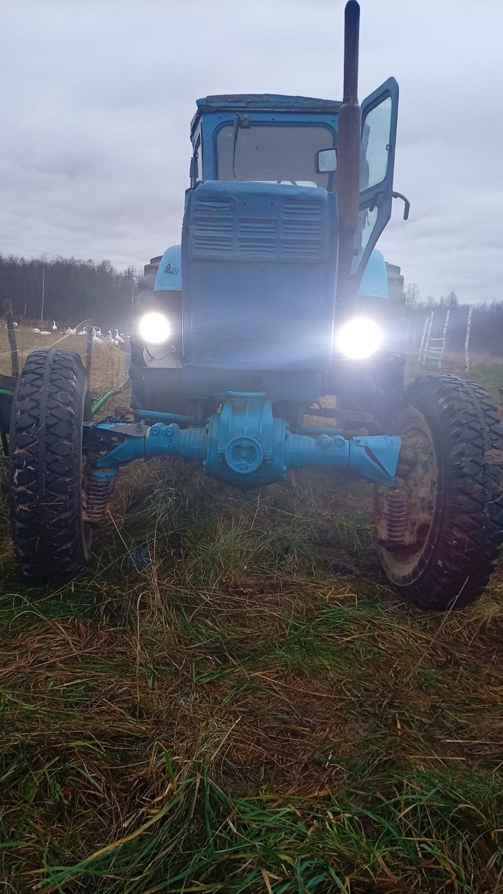

Фары сделал. Не было их от предыдущего хозяина. Я в этом вообще не разбираюсь. Но теперь вроде работают
