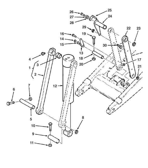

Кукую цель преследуете, устанавливая цилиндр таким образом?
Если есть возможность сделать выше, то лучше сразу сделайте выше, чтоб потом не переделывать. Так как аппетит приходит во время еды. Сегодня нужен для навоза, а завтра решите сено покосить и там то высота не помешает.
Тоже верно!!...
Иногда прям сантиметров десять не хватает...
У меня на нынешнем куне крепление цилиндров к стреле переварено.
Поэтому стрела поднимается выше чем у стандартного куна. До этого был стандартный. И этих 20-30см всегда не хватало на погрузке сена/соломы.
Штоками вниз? Да никакую. Потом поставлю традиционным способом. Так ставят если на куне есть быстросьем стоек. Заводской родной кун т 40 например.
Не сено я тюкую киргизом, но вот тюки складывать в скирду - подавать наверх буду. Сейчас высота подъёма 3,2 м, но кун будет стоять на полноприводной(ещё не на ходу). А там расстояние от Земли до бруса больше на 10 см. То есть 3,3 примерно должно быть.
Обратите внимание что навоз не сено. Ковш надо будет опракидывать, что бы высыпать. А ето минус 70-80 см или сколько там у вас глубина ковша.
Совершенно верно. Для меня главное условие,, это максимальный выворот ковша, такой что бы навоз вываливался так как это 95 процентов для чего делаю кун.
Поэтому я хочу сделать механизм как на Терексах и вольво. Там один цилиндр близкий по характеристикам к 80.40.400.и рычажный механизм обеспечивающий правильную работу цилиндра: на зачерпывание работает поршневая полость. На опрокид штоковая. Одноцилиндровые механизмы обеспечивают большой выворот ковша. Копиры мне не нужны . Нужен максимально дешевый ,лёгкий, негромоздкий, но прочный кун с большим выворотом ковша. Такое тех задание я себе поставил. По высоте погрузки ПТС 4 и газ 53.
Вот такой механизм опрокидывания ковша я имею в виду.
Можно же на конец куна где будет крепится ковш удлинитель сделать съёмный чтоб высота была чтоб сено солому грузить мне кажется лучше так сделать, форум есть про самодельный кун на т 40. Там как раз на первых страницах написано как он удлинитель делал
Согласен , так же поступил.
