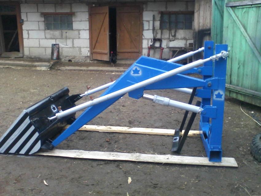

Переходная рамка, которая на четырех шарнирах крепится к стреле и копирам. А уже на эту рамку на трёх шарнирах с цилиндром крепится ковш. Выворачивается отдельно от рамки.
Ба а я голову сломал, а про рамку как то вылетело из головы! Теперь кинематика понятна. Рамка на 4 точках крепится к стреле и копирам. К рамке крепится ковш, шарнирно на 2 пальцах. Также к рамке крепится шарнирно вертикальный рычаг (кор0мысло)четырехзвенного механизма опрокидывания ковша. К нему же крепится гидроцелиндр. К ковшу соответственно крепится второй конец гидроцелиндра и второй конец горизонтального рычага линк ковша. Механизм повторяющий вольво и терекс, с механическим копиром.Длина трубы копира равна прямой линии проведеной от точки крепления стрелы к стойке, до точки крепления рамки к стреле. Я имею ввиду стрелу пку 0'8.она изогнутая, а не прямая как на фото. Так этот же гениально простой и надежный кун.
То есть на стреле пку 0'8 делаем копир в виде трубы до рамки. Так же на рамке делаем крепление ковша и механиз опрокидывания, например как на терексе, цилиндр и тяги. Получаемочень простой и негабаритный в изготовлении копир просто труба с 2 мя втулками. И кун с 3 цилиндрами. Причем целиндр на ковше работает правильн0:на зачерпывание поршневой полость, на опрокидывания штоковая. Отличная конструкция.

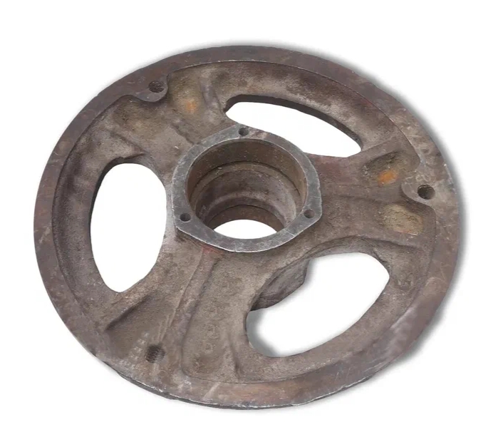

Всем привет, у кого-нибудь есть опыт переделки передних ступиц без передка, на другую ступицу, у меня сам диск пришел в негодность счас горожу колхоз взял диск от сельхоз оборудования и отрезал середину она на мм 6 шире вот думаю где садится на три опоры там какие-нибудь пластины приварить и приколхозить или другую ступицу с шинами переделать на носу сенокос
Может есть возможность на ее ступицу при колхозить другой диск
Надо пробовать на эту цапфу ставить другую ступицу под подходящие диски. Короче надо смотреть подшипники какие стоят и методом вычислении измерений подбирать, может что-то получится по простому без серьëзных переделок.
А просто взять подходящий диск , что бы сел на ступицу, отцентровать, просверлить отверстие и соединить с лучами родной ступицы болтами насквозь. Изнутри можно и наварить упоры на диск, что бы луч, был между упоров и разгрузили болт от среза.
Р. С. На передок т 40 без ПМВ, подходмттступица от УАЗа патриота, по моему 1 в 1.
Диски Уаз с сельхоз одинаковые.
У него скорее всего такая ступица, с УАЗа не подойдёт

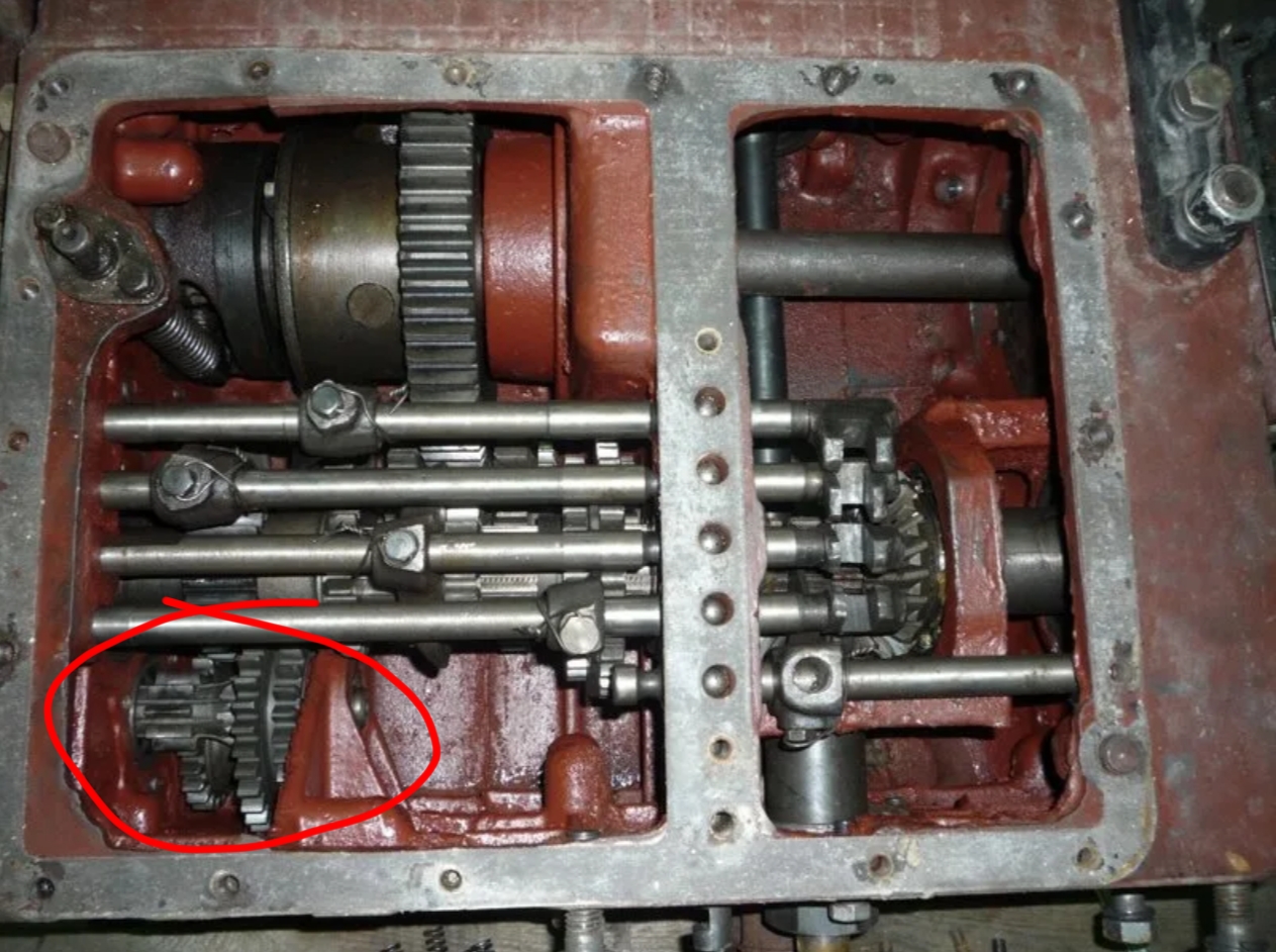

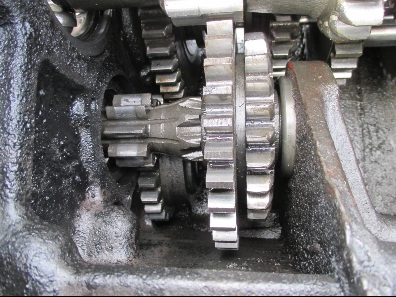

Народ подскажите на задней скорости появился какой то хруст, хрустит перестает потом опять хрустит на реверсе все нормально, скажите что в коробке хана приходит
Вероятней всего что то с промежуточным валом задней передачи. Либо зуб на шестерне сожрало, либо подшипник развалился.
Видел бегают т40 с диском от кпс, а не обратил внимания может быть и ступица от кпс.
