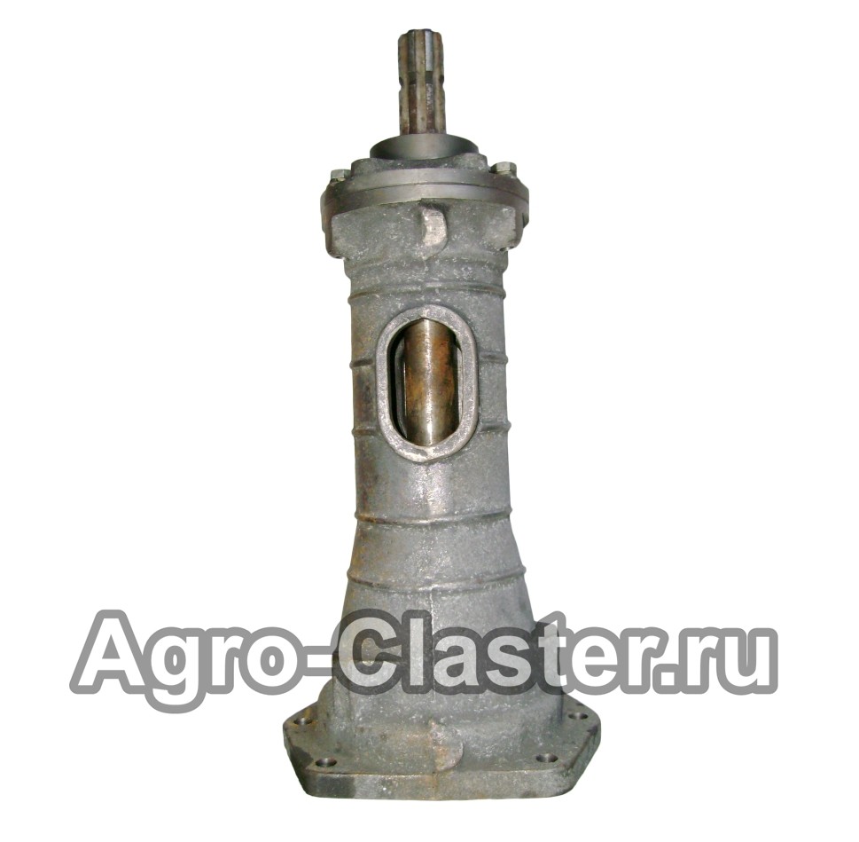

Ну в описании написано что общая ее длинна всего 17 см, насколько я зрительно помню расстояние на т 40 от ВОМ до середины навески точно не 17 см, при этом часть оденется на вал навесного и ровно на половину будет короче... По этому наши имеющиеся карданы не подходят на т 40, только сращивать один и другой, кардан тоже берем от киатйской фрезы один в один как на вашем фото с двумя пальчиками под шплинт, только вот не помню какую он часть вставляет в квадрат та которая тоньше или та которая толще, там нужно просто замерить и все...
мдаааа... надо бы в руках по крутить и понять что оно такое. Сращивать два кардана? наверное не имеется ввиду разрезать и сваривать. Потому что если сваривать то тут как я понимаю нужен профиль а не дополнительный кардан. Короче надо ехать, а там в руках покруть и может понятно будет. В таких делах важно - "покрутить в руках" [изображение]
ни чего не варится и не пилится, один в другой вставляется и поехали работать!
Зачем пркупать лишний кардан, если можно кусок трубы вварить

Удлиннитель на Т-40 имеет два варианта хвостовика. На 6 шлицов под Евростандарт и обычный наш на 8 шлицов.
Также в запчастях к удлиннителю ВОМ есть два вала-хвостовика на 6 шлицов и на 8 шлицов.

Lyca пишет:
ну я незнаю сколько там см не хватает.
Дело конечно Ваше, но я бы тупо купил бы агрегат, навесил бы его и посмотрел как решить вопрос - карданом ли, удлинителем ВОМа ли...
Все равно, думается, готового решения для Т-40 в магазине косилок-фрез нет...

aleksandr7764 пишет:
Lyca пишет:
тут завтра за почвофрезой собрался. Продавец говорит что скорей всего кардан до вом не дотянется. Китайская обычная почвофреза 1GQN 180. Говорит люди покупают для т-40 но у них удлинитель какой то вом. Погуглил - что то дороговато они стоят. Что делать то? Кардан длинее? Что то с навеской делать? или все таки удлинитель? Но опять же не понятно какой длины
Для этой фрезы т40 слабоват будет

Strannik_01 пишет:
вы имеете ввиду одну внешнюю и одну внутреннюю докупить и просто добавить туда чтоб кардан бы подлинее?
