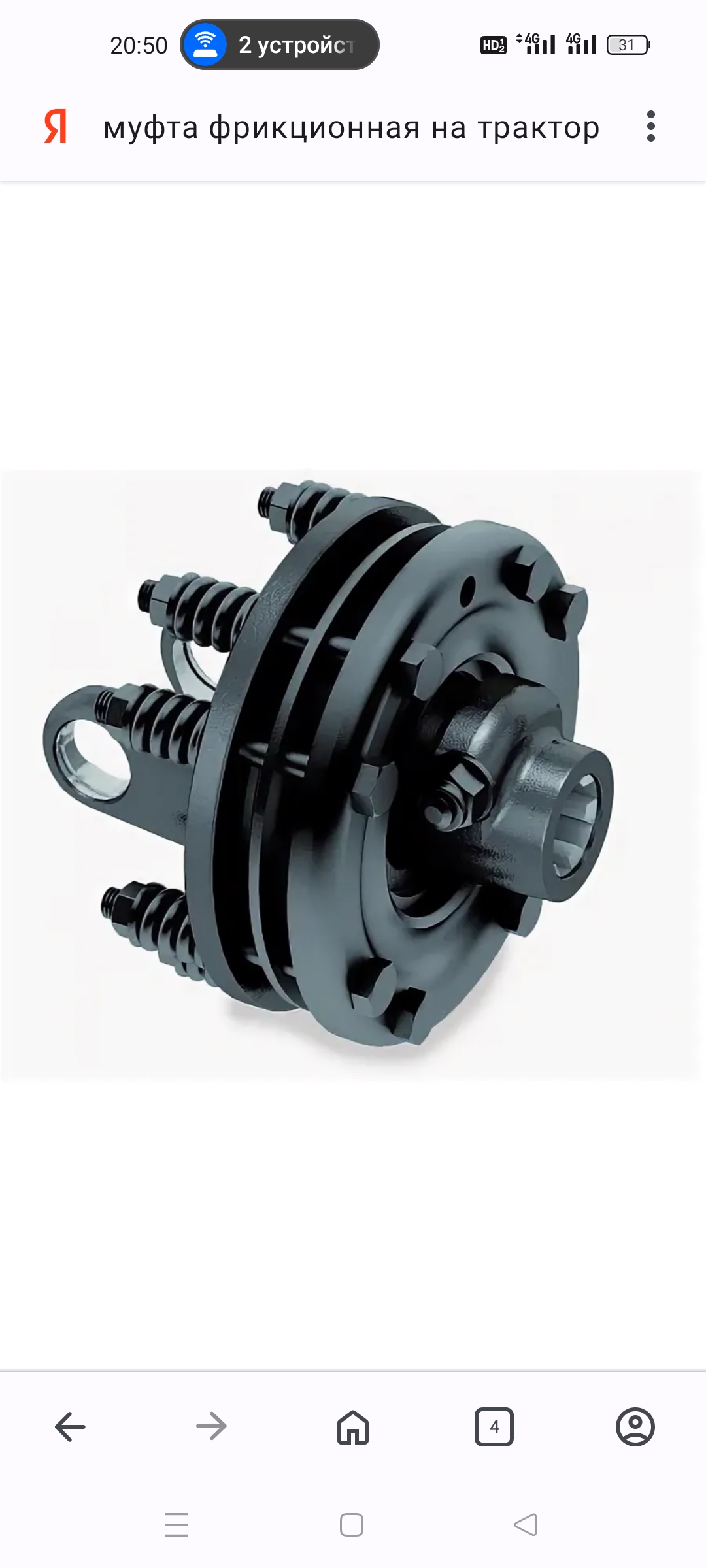

Купил фрезу. На кардане фрезы шесть шлицов. На тракторе восемь. Если покупать муфту фрикционную, куда её ставить? Со стороны трактора? В описании сказано со стороны навесного.
Такто есть карданы с одной стороны 6 шлицов, а с другой 8
А сами как думаете?
Если поставить на сторону трактора то будут защищены ещё шарниры кардана .
У меня после зимы прихватило муфту (она конструктивно после редуктора) и на камне свернуло 160 шарнир .
У тебя кардан на 6 шлицов, тебе нужен переходник с 8 шлицов на 6 и ставить на трактор. Если ставить на навесное, то надо кардан покупать на 8 шлицов. Тогда лучше сразу купить с разными шлицами
Товарищи.
Я у вас криво спросил.
У меня есть кардан с одной стороны шесть шлицов с другой восемь. На фрезе шесть. На тракторе восемь.
Если муфту куплю шесть на шесть то ставлю к фрезе. Если восемь на восемь к трактору. В магазине пишут, что муфта устанавливается к навесному.
А как правильно?
А правильно установить муфту как на фото выше, она длину кардана не уменьшит. Ну а с какой стороны... у меня со стороны фрезы стоит, а как чтобы прям совсем правильно не знаю.
Я там глупость написал про то что к трактору ставить.
Муфту можно в любое место ставить.
Так чтобы не мешала ничему при артикуляции навески вверх-низ.
А сами как думаете?
Оптимально такую муфту и перекинуть га кардан.
Если под разные крестовины, на 160 или 400 шарнир.
Товарищи.
А как правильно?
Спасибо.
Нужно мерить крестовины.
