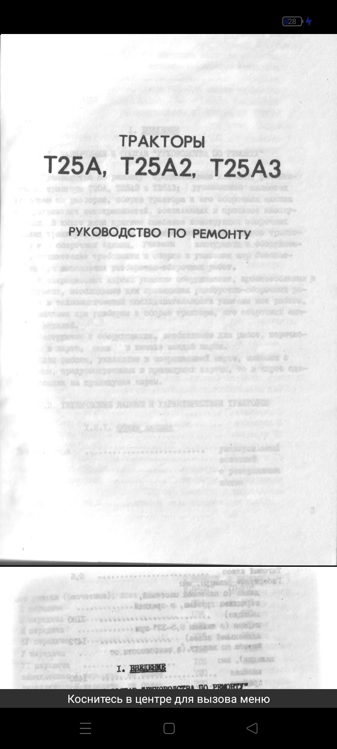

У кого есть книга «Т-25А , Т-25А2 , Т-25А3 . Инструкция по эксплуатации для оператора». Выпущена Владимирским тракторным заводом.
https://fermer.ru/comment/833411#comment-833411
Прошу поделиться, ссылка уже не рабочая.
04.12.2009 - 19:04
: 6054
RiffSkill пишет:
У меня есть но сюда не грузит, ошибку выдает,.
Почту дайте скину.
31.08.2022 - 12:48
: 20
Melnikov Lexa пишет:
RiffSkill пишет:
Почту дайте скину.
Это руководство по ремонту, а не инструкция по эксплуатации для оператора
04.12.2009 - 19:04
: 6054
RiffSkill пишет:
RiffSkill пишет:
Почту дайте скину.
Есть ещё такие
06.03.2010 - 00:45
: 13430
RiffSkill пишет:
У меня есть, которая шла вместе с трактором, 1990 года....Имею ввиду есть в наличии....
: Ярославская область
16.07.2013 - 20:11
: 3346
Вот эти варианты не подойдут ли?
t-25_uchebnik_dlya_shkoly.djvu
traktor-25staryy.djvu
kniga_remont_i_ekspl.t-25a.djvu
31.08.2022 - 12:48
: 20
В разделе документации заново выложили книгу: https://fermer.ru/files/filefield_paths/traktory_t25a_t25a2_t25a3.pdf
Всем, кто откликнулся - большое спасибо!

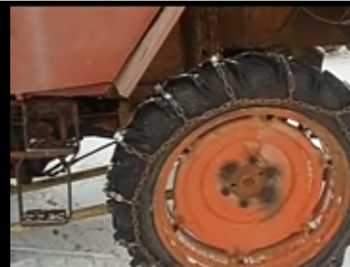

Всем здрасти,встал вопрос по проходимости по снегу ,какой размер цепей желательно для нашего трактора ? 8*24 пойдет или крупнее нужно спасибо .
: вытегра
09.04.2015 - 21:19
: 904
Такие кошеля,гребу хорошо и по снегу и по льду,сделаны из грузовых кошелей (вроде на 315 размер),до этого были камазовские,от вездехода-просто поперечки

Цепи у вас огонь
Хватит за глаза. Раньше и на МТЗ с таких делали-просто дербанили транспортеры кормораздатчиков и вполне хватало для МТЗ. А для т 25 с хорошим запасом будет. Если делать лесенкой то рассчитать так что бы количество перемычек было не менее чем количество шашек протектора одной стороны.

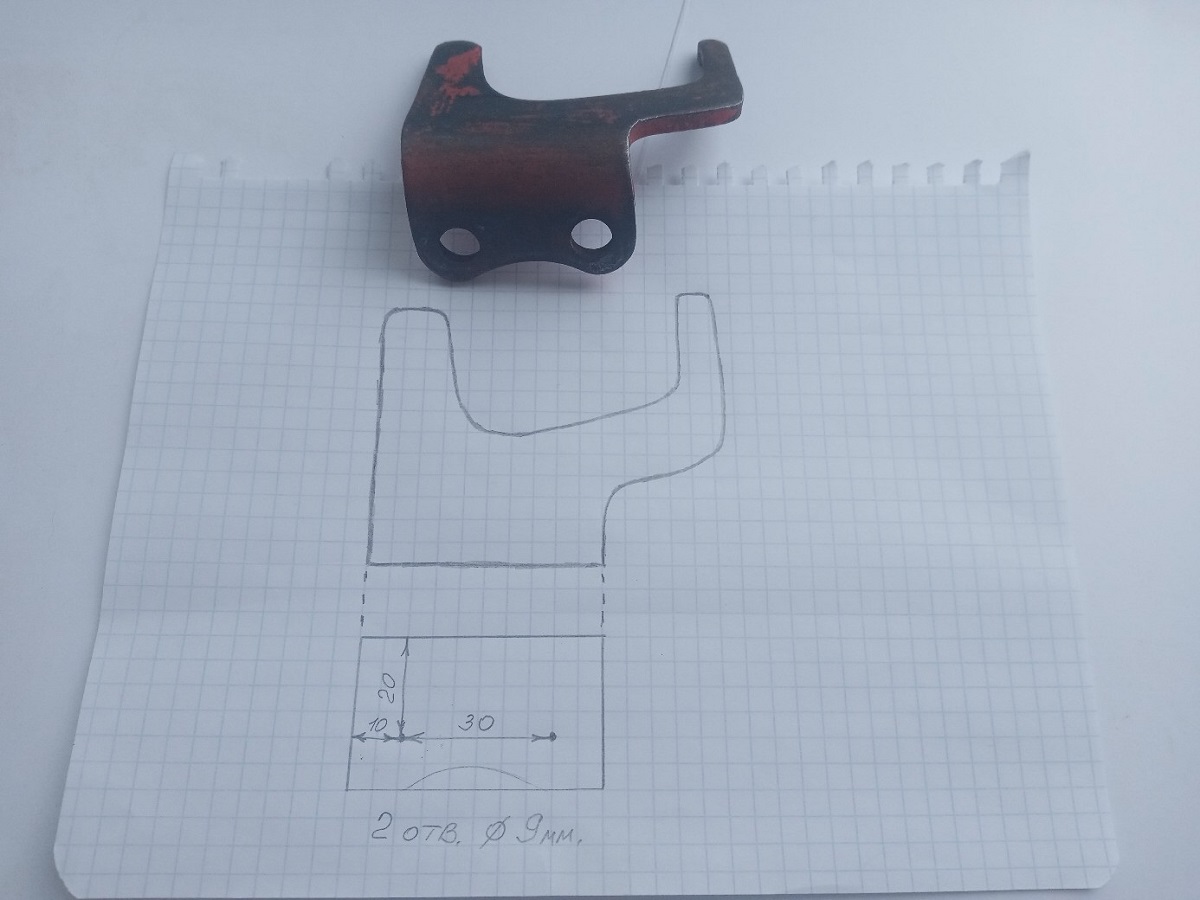

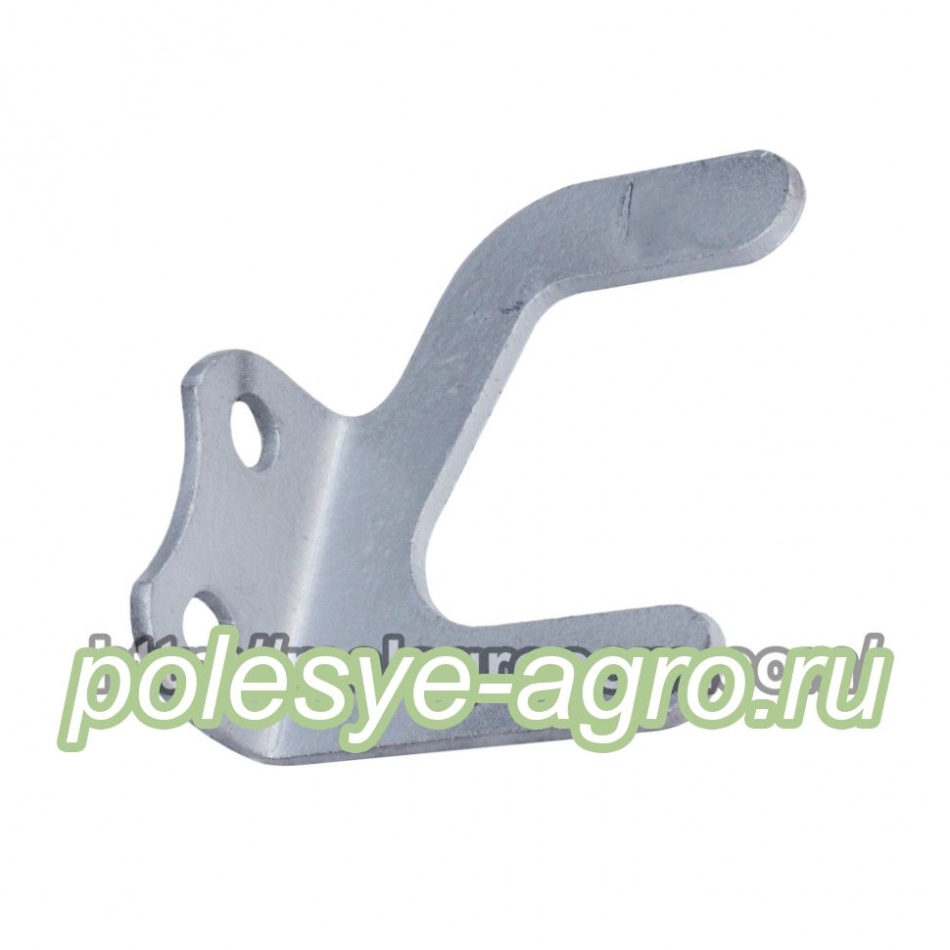

Мужики у кого есть размеры ограничителя педали сцепления на трактор т-25 , заранее спасибо

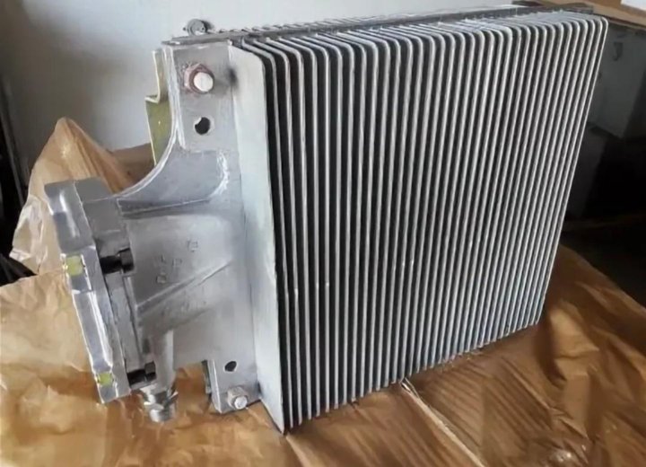

Здравствуйте. Если кому интересно как я грею поддон на своем т =25 : есть сухие ТЭНы, покрытые алюминиевым радиатором. Так вот, два последовательно соединенные таких ТЭНа за 3 часа прогревают картер со всеми потрохами. Запуск двигателя как летом. Когда надо запускать рано утром в сильный мороз, оставляю включенным на всю ночь. Грею ими и т-25, и мтз=82.
04.12.2009 - 19:04
: 6054
Такие?
Как определить мощность?
Есть только мультиметр, на одном диапазоне показывает примерно 20 ом на другом 30, ток потребления не чем проверить.
: котлас
02.03.2010 - 20:24
: 1277
serij пишет:
или такой? вроде как военный, у меня два таких, выручают очень...

Так подойдёт ?
