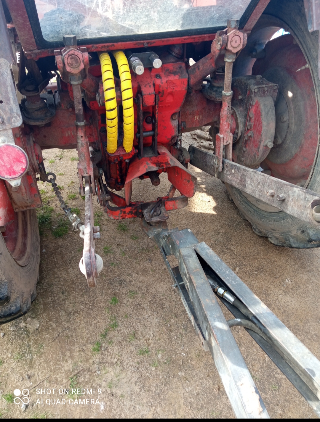

Грузоподъёмность сильно уменьшается, нагрузка на ухо сильно возрастает, меняются углы при подъёме орудий и т.д.
Длина тяг такая же, следовательно нагрузка эта же. К тому же ось на обе щеки равномерно давит, а как было родное - часто разбивает. "Гидрокрюк" кому нравится вот конечно в пролëте. Тут тяги МТЗ выигрывают, половина отцепится и поперечина МТЗ этот вариант заменит.
Тяги мтз проигрывают родному гидрокрюку , если вы этого не понимаете то цепляйте поперечину мтз и вперёд.
Вы не горячась расскажите почему даже укороченные тяги (мтз) проигрывают родному гидрокрюку, я вот им никогда не пользовался, просто не было возможности, и было бы интересно узнать
Вот что посоветую. Бери комплектом. Распорка труба - не так то просто сделать. Варить начнëшь - уводит, да и материал ещё найти. Вал МТЗ отдельно 1т₽ был.
У меня есть вал, есть стяжки от мтз, так что варить не придется, просто отрезать трубу в размер.
Очень сильно не нравятся родные раскосы, мтз крутить гораздо удобнее, захотел поменять их изначально. Ну и чтобы два раза не вставать еще и ось махнуть чтобы стяжки поставить с большим ходом. Удобно что говорить, хотя у меня кардан не цепляет.
В родных щеках сделай отверстия и привари толстые шайбы и будет готово. можно будет и обратно вернуться. На ютубе есть видео как это сделать.
Если телегу не цепляет то что объяснять.
У гидрокрюку сцепка практически под мостом, с мтз тягами на уровне колес, при загруженной одноосной телеги разная нагрузка на трактор, с мтз тягами не рулиться .
И ещё момент, удлиннители мтз обычно большие имеют люфты , родные тяги в этом плане лучше

У меня есть полный комплект тяг с мтз, но никогда не возникало желания их на т-25 поставить.
По времени перецепиться на мтз и на т-25 с автосцепки на гидрокрюк примерно одинаково.
И ещё, грузоподъёмность навески т-25 ограничена прочностью уха крепления гидроцилиндра, навески, нижнее на гидробаке, у меня ломало .
а какой толщины щеки? и вварены ли в них втулки? а то я дешманские видел вообще просто с дыркой продают
от юмз ранее уже поставил, да, скорее второе, хочется потихоньку делать получше.
Примерно так и я сделал когда ставил юмз тяги.
Их можно вообще не крутить.
