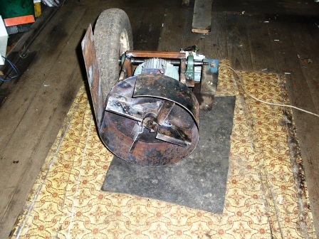

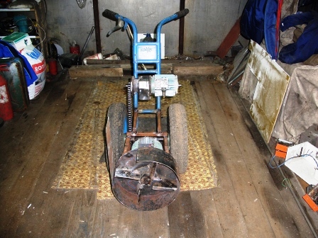

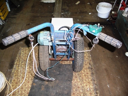

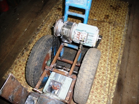

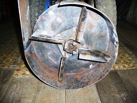

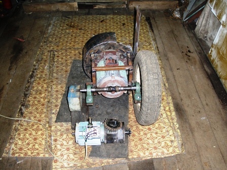

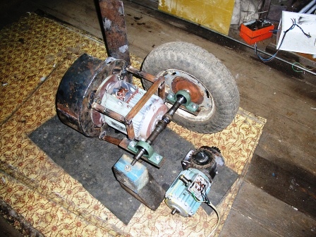

Ну а у меня больших площадей нету, но нет и желания чистить лопатой. Решил сделать небольшой и электрический.
Двигатель ротора 2,2 кВт полторашка. На движение 0,37 с редуктором. Управлять им будет частотник. Донорами явились крот и муравей и старый комп( корпус).
Ротор диаметром 340 мм
Ширина лопасти 85 мм.
Шнека не планируется, но на всякий случай на роторе есть муфта.
Ширина захвата 545 мм.
Резина не для снега, по этому параллельно со снеговиком делаю и регрувер.
Вот как-то так smile3

"Андрей6319" пишет:
Вот как-то так
Четко сделано! super В Моделисте -конструкторе видел не что подобное,собирался себе делать,но руки так и не дошли.Теперь вот к трактору надо городить.

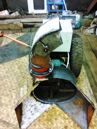

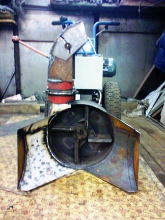

"Андрей6319" пишет:
Так машина выглядит после покраски, по моему ей это пошло на пользу
Ну да,как с завода. super Осталось снег дождатся.

"Андрей6319" пишет:
Отлично сделано good ,будем ждать испытаний!
