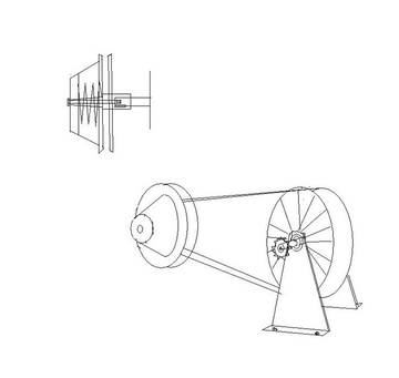

Продолжение темы про вариаторы: http://www.prokat-nsk.ru/sam/127-mironov.html
02.07.2011 - 17:49
: 599
Вот меня именно такая конструкция интересует, может я вместо сцепления поставлю вариатор. Ты не спеши делать, а подумай над этим, я думаю, что это подойдет тебе.
http://musmu.narod.ru/raznoe/Variator.htm
Я себе на трактор пока несобираюсь делать,это я себе на снегоход поставлю.Принцип один,но интересно конечно было на чертежи посмотреть. Из картинки видно ,что управление рычагом идет,грузиков я не наблюдаю.Я думаю разгадка кроеться именно в исключении центробежных грузиков.На картинке не показан еще редукторный вариатор,без него никак.А вообще интересно будет если решитесь на такую самоделку.Удивляет момент страгивания на 800 оборотах,я добивался со снегоходовским на 1200 об, А вообще вариаций много с вариаторами и редукторами по передаточным числам. Так,что идея небезнадежна..Премистость решу турбиной,так,что будем работать в двух направлениях. С вариатором исключаеться жесткая центровка.
Все таки там хорошо видно на подвижном диске грузики на 2-й картинке с правой стороны, он называется центробежный механизм
02.07.2011 - 17:49
: 599
На картинке видно правда плохо, что там стоит реверс- редуктор, две больших шестерни и одна малая шестерня. переключение происходит включением правой или левой шестерни, перед зад,они же и есть понижающий редуктор. А ремни и подвижные шкивы и есть редуктор вариатор. У снегоход можно поставить редуктора у колеса, как у зерноуборочном комбайне,,Нива,. На 3-м рисунке видно пружину которая натягивает ремни.

Тат .Что-то сейчас прикинул,изготовить отлить блины по 300 мм из алюминия литейного и точить два шкива, пружину с грузиками поставил и весь вариатор.
02.07.2011 - 17:49
: 599
Тат.Да и точенный шкивы не надо балансировать, я думаю , Мне нравиться вариатор со свободными грузинками ,. ролики,, тарелку тоже для поджимание роликов , не сложно будет сделать.
02.07.2011 - 17:49
: 599
Игорь пишет. .Дядь Миша, подумайте какие будут тарелки вариатора какой принцип,чтобы легко было изготовить вариатор,а с грузами разберемся. У них все корпуса отливные сплав алюминия с чем-то.Но старые образцы вариков были- металл,охотники до сих пор хорошо отзываються по тяге о них. Я просто таких незастал,маленьки был еще. Вот с комбайна еще ни разу не видел.
02.07.2011 - 17:49
: 599
Тат Привет . рано проснулся и полезли разные мысли про конструкцию, вот одна мысль. Мне чтобы не делать двойной вариатор, то надо поставить в место второй половины
реверс редуктор, чтобы ездить назад с одинаковою скоростью, однако я хотел редуктор делать, даже подобрал шестерни с двоих коробок газ 51.

Игорь. Дядь Миша привет! А с утра всегда хорошо думаеться.Что-то у меня была размытая мысль насчет этого.Вариатор изменяет передаточные и коробка,что-то думаю тут лишнее.Если один варатор убирать, то надо куда-то длину ремня убирать.Сдвумя вариаторами примерно провис ремня при нажатии рукой 25мм получаеться.Незнаю если только делать с маленьким диапазоном передаточное ведущего вариатора.
