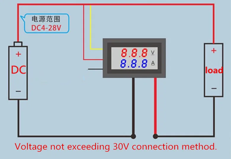

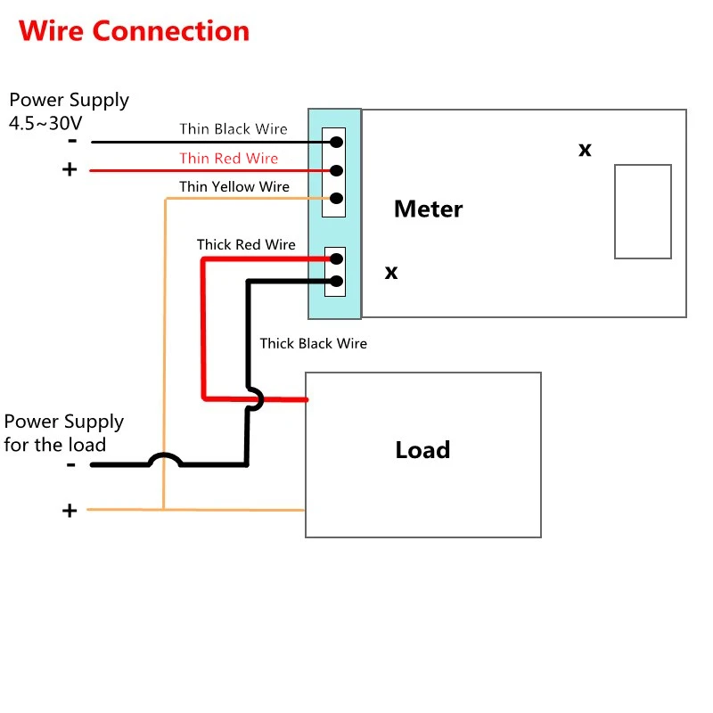

У меня еще вопрос по "любимиму генератору" вольт-амперметр как подключить у него питание разьем это на плюс минус блока питания, а другой разъем с тремя проводами куда подсоединять?
Руководствуйтесь схемой в магазине продавца Алиэкспресс или инструкцией, бывают 3,4,5 выводов проводов разного цвета. Для трехпроводного прибора - у меня были два толстых провода черного и синего цветов и тонкий красный. Толстые - силовые по току, черный к минусу блока питания, синий к минусу нагрузки (генератора), красный к плюсу питания. Четырехпроводные - толстые также в разрыв минуса, тонкие - к плюсу (красный) и не подключаем черный или другой цвет. С 5-ю проводами аналогично, только два тонких (не черных) соединяем вместе и на плюс.
По схеме черный тонкий висит в воздухе, его можно подключить к минусу, но не нужно. Самое главное - не подключайте толстые провода к плюсу и минусу БП, они идут только в разрыв нагрузки.
Итог: независимо от количества проводов и их цвета, толстые провода подключаем в разрыв минуса, тонкий(-е) - к плюсу (кроме минусового, как правило черного). В нижней схеме соединяем тонкий красный с желтым проводом, тонкий черный - висит в воздухе. При этом к нагрузке (генератору) подключаем плюс от плюса БП (который идет к красному с желтым), минус - от толстого красного.
Цвета как правило:
- Толстый черный к минусу БП
- Толстый красный (синий, белый или другой) - к минусу нагрузки
- Тонкий красный - к плюсу БП и нагрузки
- Тонкий(-е) не черный - к плюсу БП и нагрузки
- Тонкий черный - в нашем случае висит в воздухе
Если напряжение показывает, а ток нет (нули) - попробуйте поменять местами два толстых провода. Сколько производителей, столько и вариантов подключения к сожалению. Даже у одного продавца в разное время были разные приборы (по цвету и количеству проводов).
Цвета как правило:
Спасибо, получается для вв генератора нужно отдельное питание, т.к. если подключить к питанию еще нагрузку типа термостата, он будет сумимровать. Или в разрыв подключать после развилки на блоки нагрузки, непосредственно перед вв генератором. Я правильно мыслю?
Если к блоку питания хотите подключить другую нагрузку, а видеть ток только генератора, то ее можно подключить до амперметра - непосредственно к блоку питания.
