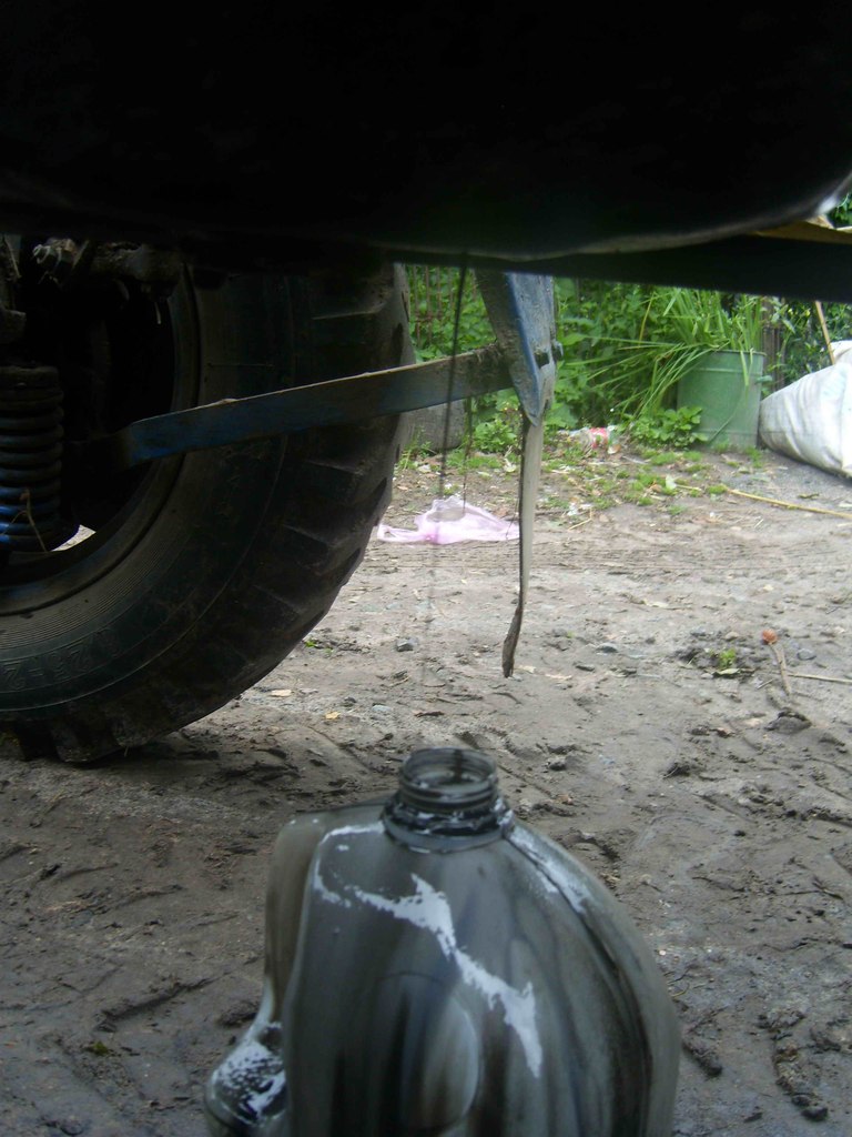

Мужики подскажите,хочу заменить масло в двиг на своей МТЗухе(1991г.в).
Так вот.
Залито(бывшим хозяином) м10дм ,вроде трактор всегда на нём и работал.
Для себя хочу поменять масло на что нибудь достойное,типа Shell Rimula 15w40. полусинт. R3 или R4 не помню точно какое,да и разница не критична.
Трактор эксплутирую редко, да и маслица этого Shell Rimula добыл для себя на халяву(масло бочковое ,проверено ),где его брал,там льют его в Сканьи , в Вольвы и др.спец технику.
Вопрос.
Как промыть двиг в деревенских условиях так,что б хорошо избавится от старого (дешёвого м10дм),и исключить подмешивания масла и вспенивания(так как масла абсолютно разные)?
Мне подсказывали якобы можно это сделать,подмешав солярку в старое масло.
Опишите свои варианты,и более подробно,что,да как и в каких пропорциях.
motorok922
Слей масло,кстати достойное, и залей свежее.Солярку в масло-это из прошлого века.

Sibirius пишет:
Так вот.
Вопрос.
Недавно промывал двигатель таким способом, слил старое масло, беру новое масло, в пропорции на 4 литра масла один литр дизельного топлива, получилось где-то около 2,5 литров ДТ на 11 литров масла, двигатель Д-144, заливаем заводим, и следим за температурой двигателя и давлением. Как только температура начинает расти под 70-80 градусов для бензинки или дизеля с водяным охлаждением, глушим двигатель, время работы составит около 15-20 минут. Сливаем это масло, оно будет все черное. В открытый поддон заливаем литр ДТ для смыва остатков грязи. Заливаем новое масло. Промывка мне очень понравилась, сейчас щуп достаешь и масло чистое.
Старое масло.
Новое масло перемешанное с ДТ после проработки около 20 минут
