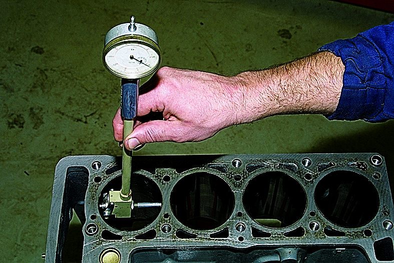

Помогите! Заменил кольца на д 65 пороботал 10 -15 минут начало гнать масло из вихлопного колектора потом катался целый день гнать не перестало . Что делать???
30.01.2011 - 01:25
: 16635
kolian1993 пишет:
Кроме замены колец, что еще делал...??? Кольца правильно поставил, замками в разные стороны...??? Направляющие втулки клапанов проверял, не болтаются в них клапана...??? В общем расскажи подробней... wink

Гильзы не менял на них нет выроботки
30.01.2011 - 01:25
: 16635
kolian1993 пишет:
На гильзах может быть эллипс и пока новые кольца не примут форму гильзы, то есть не притрутся, то масло так и будет кидать в коллектор... На глаз, эллипс не определить, для этого нужен индикатор... Еще есть вероятность, что поршневые кольца повернулись замками в одну сторону... wink Так же может быть, что клапана имеют большую выработку в направляющих втулках (это не зазор между коромыслом и торцом клапана)... wink
УКРАЇНА
: Городище
11.05.2014 - 07:09
: 21
Я имел введу что клапана не болтаются в направляющих втулках!!! А каким прибором можно узнать о елипсе????
: Приазовье
24.01.2013 - 17:53
: 3995
"kolian1993" пишет:
специальный нутромер

kolian1993 пишет:
Прибор называется индикатор... wink Как сильно кидает масло..??? В обще то период обкатки на автомобилях примерно 1,5-2 тысячи километров пробега, на тракторе это выражается в моточасах, один день работы для обкатки мало...

Вот поэтому на дизеле замена одних колец не всегда даёт положительный результат.Надо было смотреть элипс.Хотябы на просвет,вставив новое кольцо без поршня.
А если элипса нет,то попытайтесь нагреть двигатель хорошо.При какой температуре масло гонит -заметили ?
