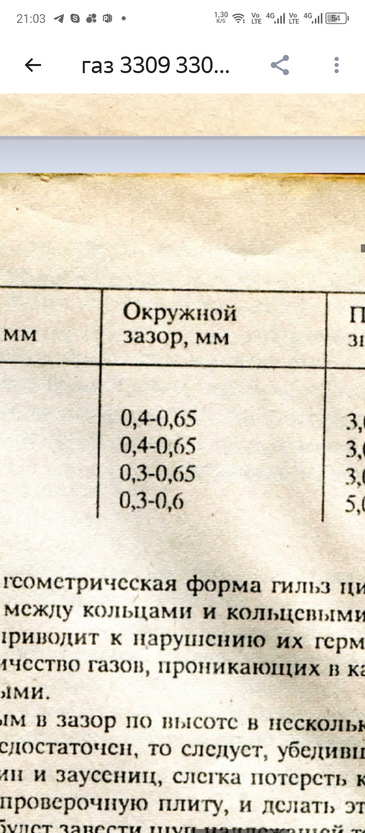

: 23305
_ТРАКТОРИСТ_ пишет:
Добра всем! Какой зазор в замках колец минимальный допускается в цилиндрах 542 го мотора?
А вот в такой книге данных случайно нет?
: Омская обл.
09.10.2022 - 17:33
: 1572
_ТРАКТОРИСТ_ пишет:
Скорее всего нет..в основном про обслуживание..
Вот ещё есть,но про зазоры тишина..
https://psv4.userapi.com/s/v1/d/AunH_RztRegJ5TGdlertCatdCP-iBye26s_uyxyk...
: 8009
Stepnoj 2 пишет:
_ТРАКТОРИСТ_ пишет:
Stepnoj 2 пишет:
_ТРАКТОРИСТ_ пишет:
А что инструкции к кольцам нет в коробке?..
Нет, к сожалению, чехи забыли положить!))
Ну тогда надо исходить по принципу трактора Т-40..так как тоже воздушное охлаждение.
Интернет гласит что у лтз зазор в замках колец 0,3-0,6 мм.
: 23305
Stepnoj 2 пишет:
_ТРАКТОРИСТ_ пишет:
Зря вы так.
Много чего есть в этой книге.
В том числе и зазоры, причем для каждого кольца!
: С.К.
27.03.2015 - 21:13
: 5472
0,3мм проходит щуп свободно, а 0,35мм не лезет в замок верхнего кольца! Маловато будет?
: 23305
_ТРАКТОРИСТ_ пишет:
Согласно букваря да...
А так, на можно сказать всех двигателях, которые собирал никогда не замерял этот зазор.
Кольцо померяю, зазор есть... И всё, собираю...
Может это и неправильно, но вот так.
