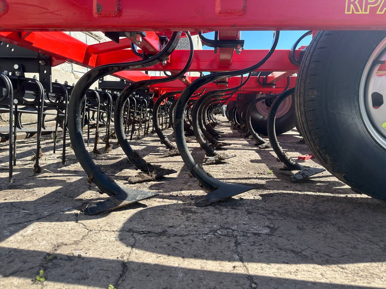

Давеча пришла претензия. Лапы задраны носиками вверх. Мол, не будут лезть в землю.
А что вы хотели? Хваленые разрекламированные европейские S-образные культиваторные стойки.
К слову, при заглублении, стойки пружинят, лапы отклоняются назад и всё работает. Беда в том, что лапа так же легко отклонится вбок. И если там мощная корневая система, лапа это дело объедет, оставив огрех.
Вот так и живем.

Всегда восхищала вера некоторых наших земледельцев в какие-то чудесные свойства стоек забубенной формы. Стойка должна обеспечивать лишь одно: установленную глубину и прямолинейность хода лапы в почке. Все рассказы о каких-то полезных колебаниях лапы, огибании препятствий - темы для болтовни в около технической среде и не более.
и говорят - век живи - век учись. Попробовал эти стойки -лапки (S-образные, 65х12) в 10 году (это было первый раз в России). И что-то мне в них не понравилось... не могу понять что...
15 лет прошло - ну наконец-то разобрались...
Оказывается, то, чем "гордились" - вибрация при работе, сверху мульча... а что снизу?
А снизу эффект "копытца" - лапка молотит по почве нижними кромками, и так это не по детски трамбует почву - лучше не надо.
Это выяснили случайно - один фермер обратил внимание - после прохода культа с такими стойками-лапками вроде кукурузка дала прекрасные всходы - а потом что-то тормознулась, и тормознулась серьезно. Начали разбираться - а оно вот что! лапка набила такую серьезную подошву, что замедлился рост корней и прочие биологические процессы в почве. В общем, вывод такой - нафик нужны такие стойки-лапки, надо что-то другое - как и отмечает участник с позывным Лемех:
Стойка должна обеспечивать лишь одно: установленную глубину и прямолинейность хода лапы в почве
