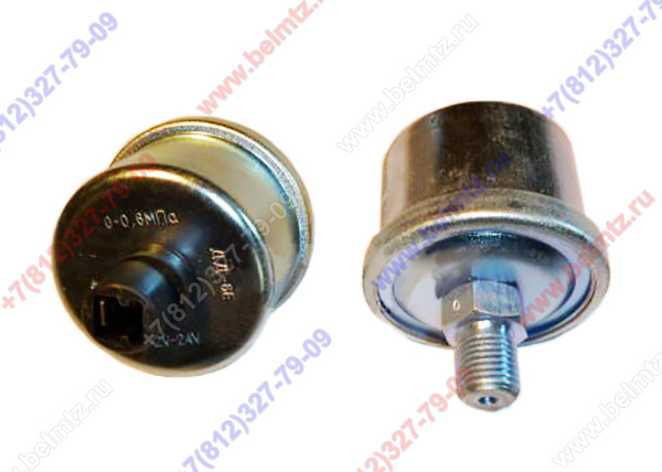

Народ! Как запитать "давление масла" от датчика, до приборной панели? [изображение]
так у тебя там два датчика.один дд6-с двумя клеммами болванка с детскую кружку у центрифуги прикручена-это на прибор стрелочный.в Лёхиной схеме есть.второй датчик на блоке маленький-аварийный на лампочку в приборе-с него же и зуммер работает.
Вот, делаю тоже самое. С датчика (не аварийного) виду провод на прямую к приборке...
Старой проводки не вообще. И молчит.
Датчик новый. Может проблема в том что сзади 2-разъема, с кучай проводов, в одной свзке больше в другой меньше. Как я понял, провод должен быть желта/черный, вот их там два. Может не на тот кинул?
Да желто черный Да вы провод попробуйте на массу прижать. а кто то в кабине пусть смотрит стрелка хоть дерниться? По идее если прижать на массу прибор указатель должен за шкалить. Пусть поправят если я не прав. Я так на температуру проверял снял с датчика и к массе . указатель за шкалил.
Вот у меня сейчас эта шкала (на давление) зашкалина. Провода от датчика нет вообще.
